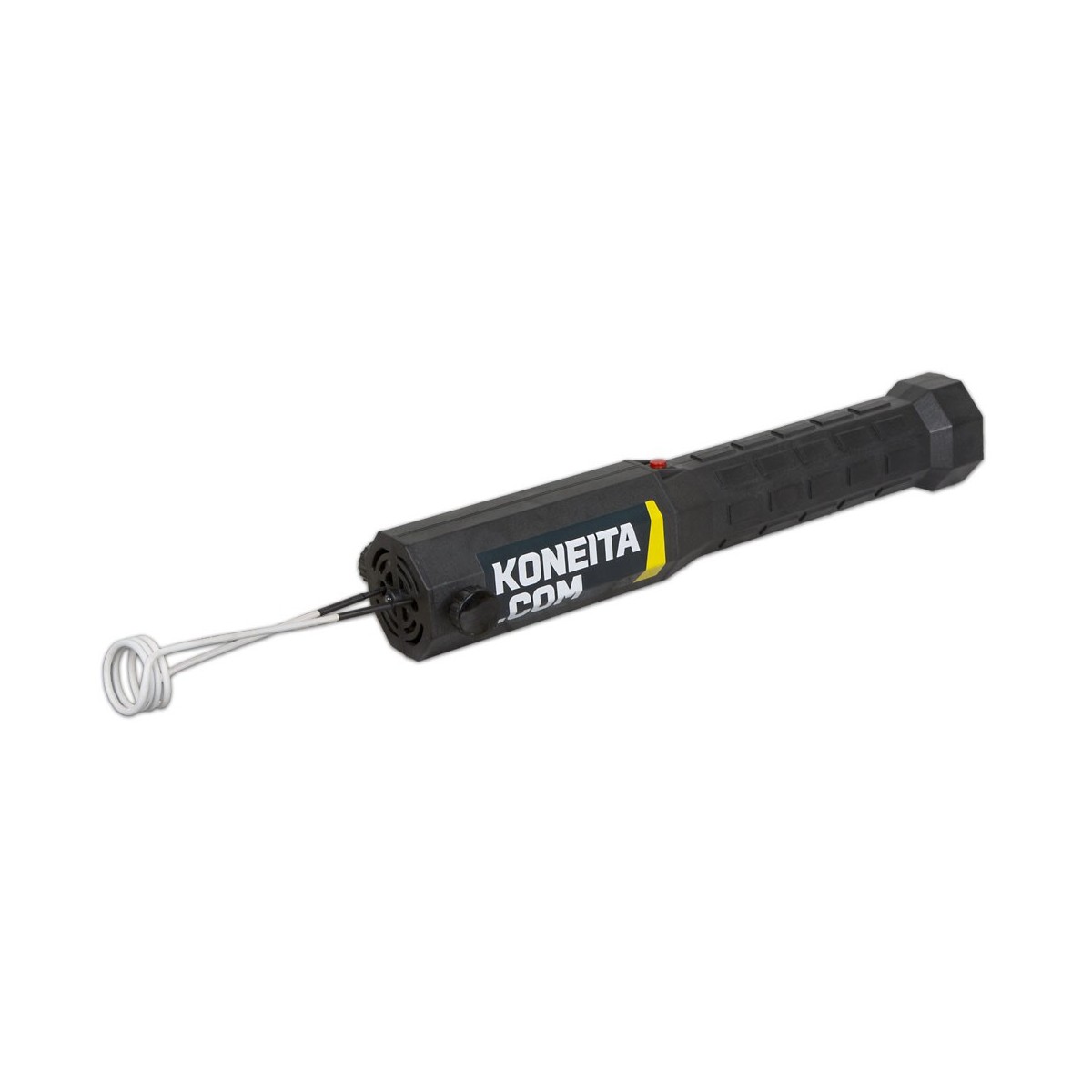

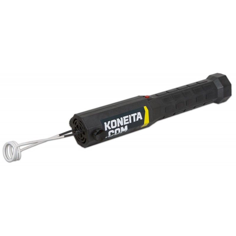

                                #1020
                                Nykyäänhän saa jo jonkinlaisia pieniä induktiolämmittimiä. Varmasti asiallisia, jos paljon ropaa vanhojen autojen kanssa. En toki tiedä miten toimivia/tehokkaita nuo on.
