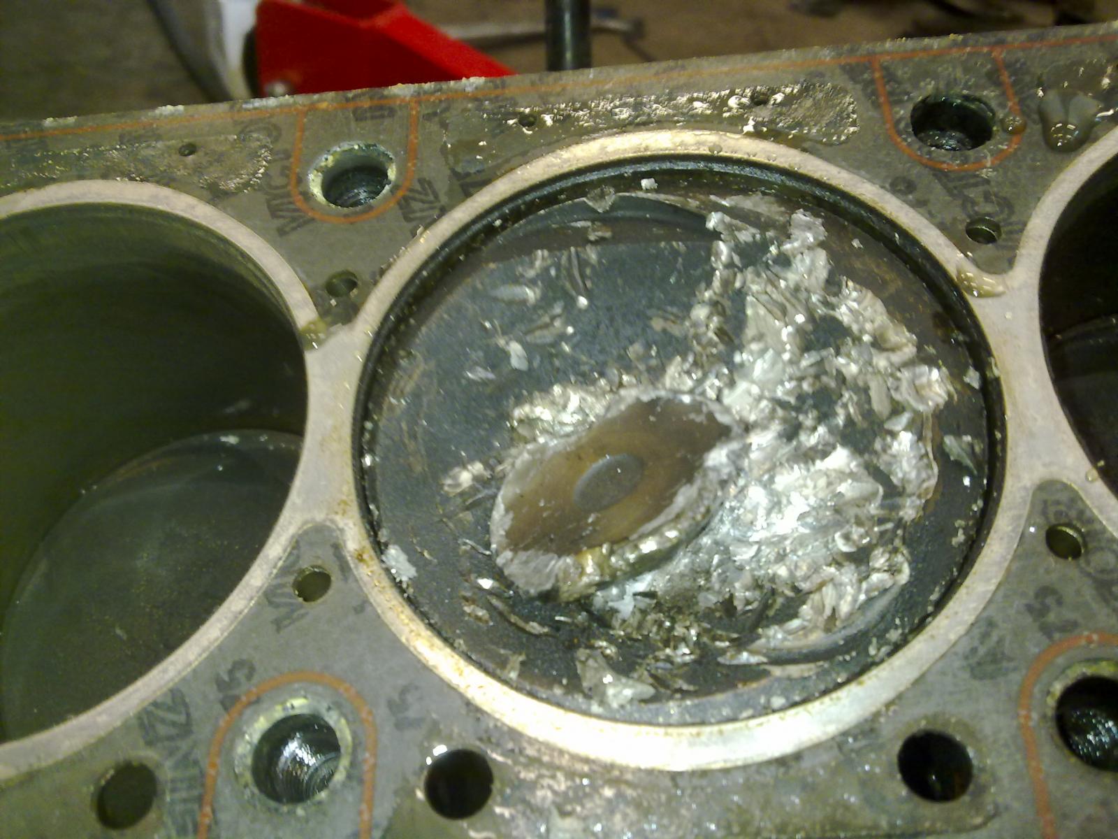

    Onkos kellään kokemusta sellaisesta, että tulpan kärjet on katkenneet sylinteriin.
    Pitääkö olla huolissaan, eli tuleeko vaurioita kuinka todnäk? Todnäk autolla on ajettu satoja tai tuhansia km tämän jälkeen. 4 kärkinen tulppa eli 2 kärkeä oli vielä jäljellä.

      Ensimmäisenä mittaisin puristus paineet ja miettisin vasta sitten.

        Erimerkkisestä kokemusta meni koko 4.4 v8 mylly vaihtoon
          M50B25

          Joo

            Kiitos rohkaisevista kokemuksista.
            Täytyy kattoa puristukset ja endoskoopilla vähän miltä pytyssä näyytää kun kerkiää.
            Kävikös nämä esimerkkien autot hyvin? Oletan että ei. Minun M50 pelaa ihan normaalisti
            E: jaa onkos tuossa kuvassa venttiilikin männän päällä pysäköitynä
              Ei käyny hyvin. On, tai siis pelkkä lautanen siitä.

                Originally posted by mapa View Post
                [ATTACH]153278[/ATTACH]
                Joo
                Näyttää aika samalta kun emännän ix:n M20B25, tosin siinä meni lautanen mäntään pystyyn ja tulpasta oli kadonnut se ainokainenkin kärki

                Mittaat puristukset ja kovaa ajoa jos ei näy mitään ihmeitä rutuissa.

                  Suurella todennäköisyydellä onnea ollut matkassa jo silläkin perusteella, että tulpassa oli vielä ne kaksi kärkeä jäljellä.
                  Jos männänlaki/kansi olisivat kuin kuun pinta, ei siinä tulpassakaan enää niitä kahta kärkeä olisi jäljellä.
                  Tulppa olisi yhtälailla turpaansa saaneen näköinen.
