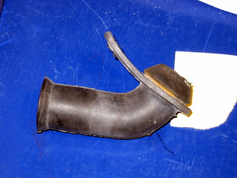

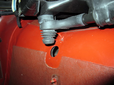

                        e34 automaatti-ilmastoinnin sisäpuhaltimen kondenssiveden poisto liitin
                        Moro!
                        Olen kasaamassa ilmastointia, siis vaihtoin normi ilmastoinnin automaatti-ilmastointiin.
                        Nyt kun sain ilmastoinnin puhallinsysteemit laitettua kardaanitunnelin päälle, niin huomasin ettei minulta löydy osaa millä saisin kondenssivesiputken liitettyä kardaanitunneliin.
                        Ohessa kaksi kuvaa, toinen kohteesta ja toinen vanhasta liittimestä joka ei sovi uuden kanssa.
                        Löytyisikö keneltälään tuollaista osaa, tai varaosanumeroa, niin tilaisin?
                        Kiitti!
