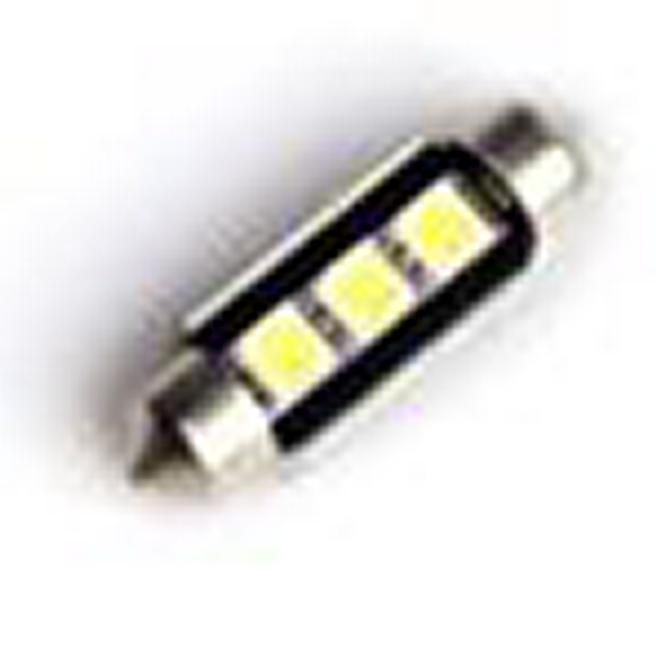

            #185
            Originally posted by juha_s View Post
            Ei, jos tarkotetaan niitä "valmiita" ledimokkuloita. Joutuu laittaa putki polttimot
            Mikäs noista kävis sit toukkaan?
            • juha_s
              Alueaktiivi
              • May 2008
              • 446
              • Lappeenranta
              #186
              Originally posted by Jani_88 View Post
              36mm pitkä
              F11 535d xDrive M-Sport -13
              • Siltanen
