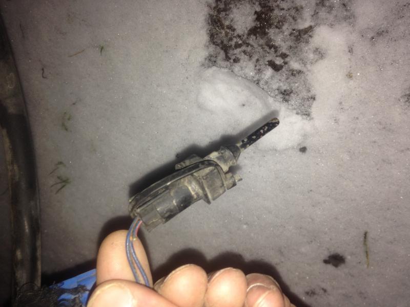

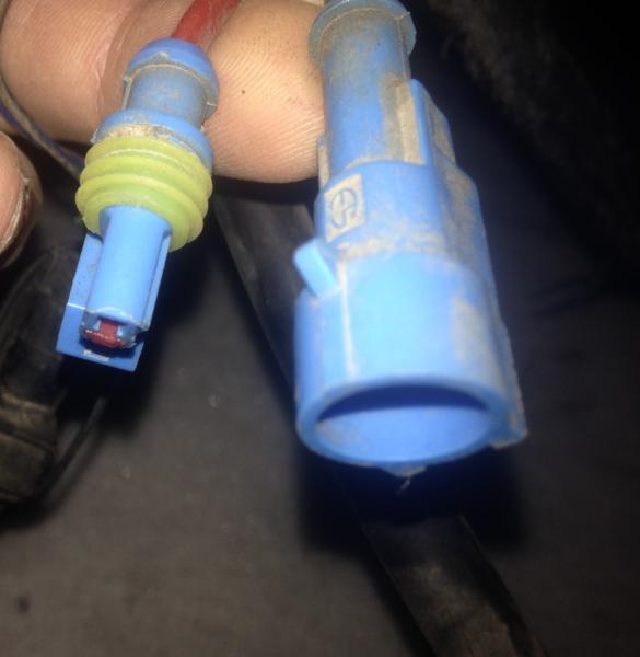

      Mistähän nää vois olla kotosin, -97 528i auto. Löytyy tuolta apukuskin puolelta sumuvalon reiän takana.
      • peto2
        • 8294
        • Järvikylä (Nakkila)
        #963
        Eka on jotain jälkiasennus xenonien osia ja toinen on ulkolämpöanturi. Ulkolämpöanturin paikka on pohjamuovissa heti apparin sumuvalon takana.
