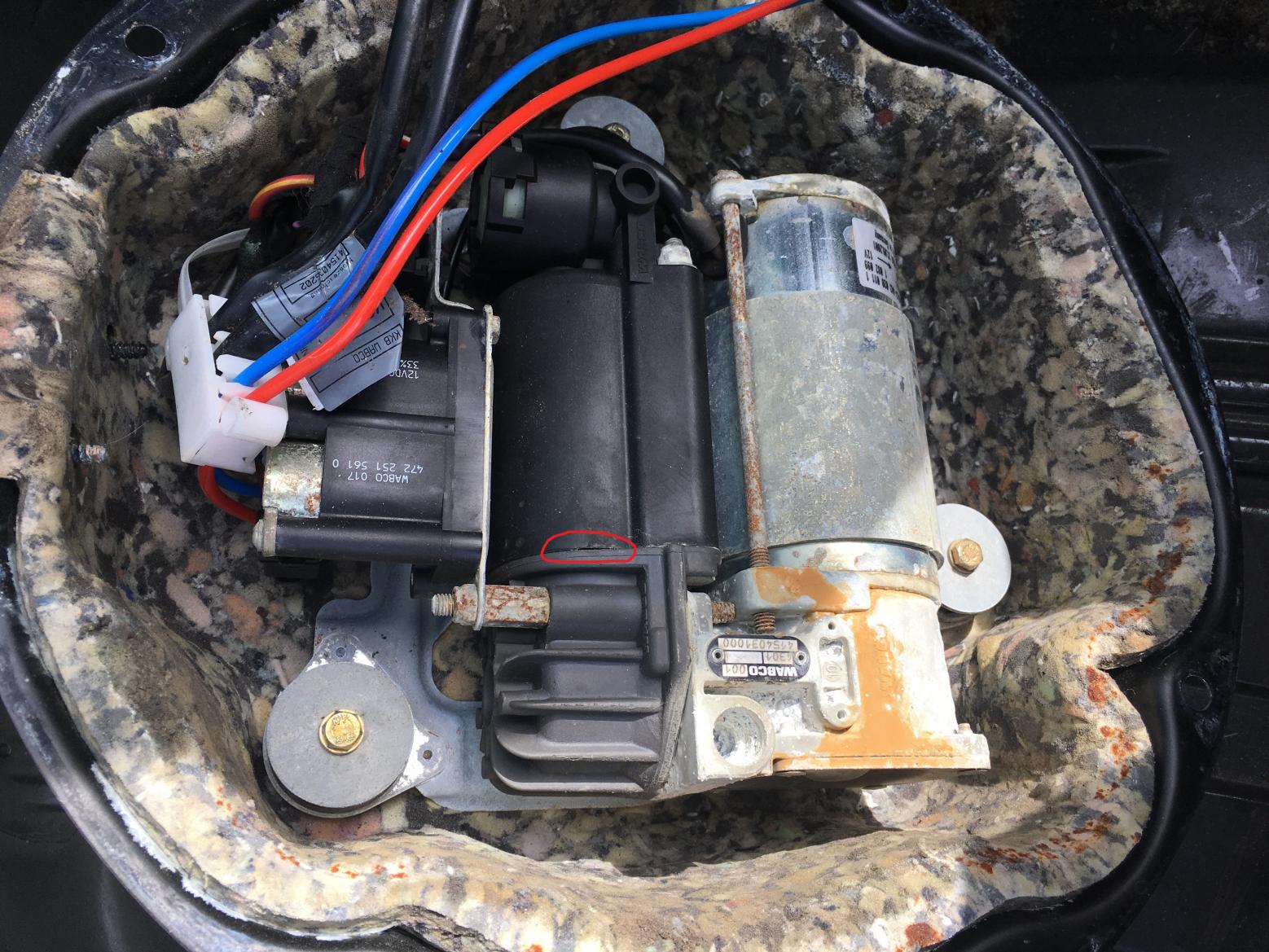

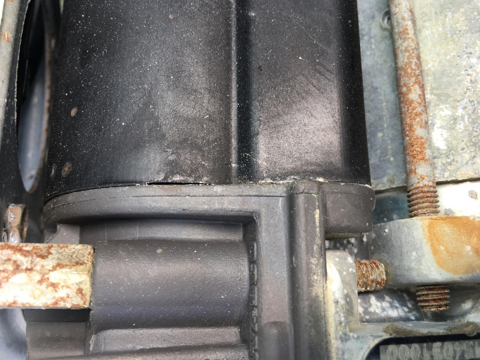

                          #387
                          Ongelmana Touringin suunnilleen yön aikana vajoava takapää, etenkin kuskin puoli. Nousee kyllä heti ylös kun ovet avaa tai laittaa virrat päälle. Entinen omistaja sanoi vaihtaneensa ilmapussit eli vuoto varmaankin löytyisi jostain muualta sillä olisivat maksimissaan vain noin 50 tkm ajetut.
                          Tutkailin tänään sitten kompressoria ja ainakin sieltä löytyi yksi pieni kolo josta hiljalleen suhisi ilmaa, kuvia liitteenä. Varmastikin tuo pitäisi aluksi hoitaa kuntoon, onko ainoa keino vaihtaa kompressori uuteen vai onko kellään kokemusta saisiko tuota tiivistettyä jollain?

                                #390
                                Solenoidi vuotaa jos tuolta suhisee ilmat pihalle pusseista.
