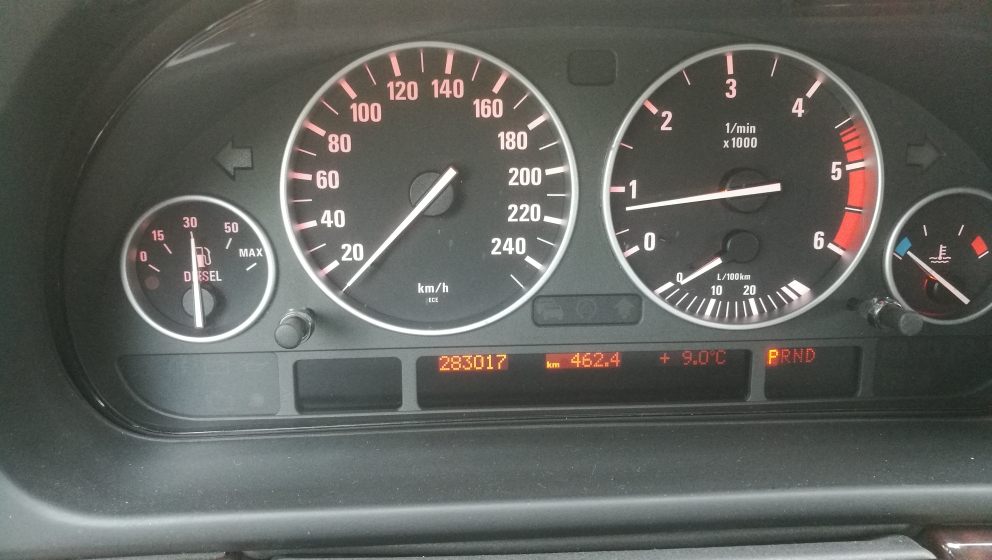

        Onko e39:ssä check control näytön takana myös perinteisiä polttimoita? Tänään aamulla se osa jossa ulkolämpötila näytetään, oli yllättäen muuta näyttöä selvästi himmeämpi. Kuva hieman kaunistelee tilannetta, ero on oikeasti isompi ja häiritsee tällaista niuhottajaa :-).
        Yksikään pikseli ei ole pimeänä. Korjautin pikselit osaajalla saman tien kun uitin auton Saksasta vuonna 2013.

          Onhan siellä polttimot (5 kpl) taustavalona. 62111391260 = Osram 2452MFX6

            Tietääkseni ei ole polttimoita. Alkavalta pikseliongelmalta tuo näyttää...ainakin itsellä ensin teki juuri tuota ja sitten alkoi pikseleitä tippuilla pikku hiljaa.

              On siellä polttimot.
                    Kiitoksia, pitänee tutkia osaako tuota mittaristoa itse ottaa irti ja auki. Muistaakseni ohjauspyörää ei tarvitse irrottaa, mutta ahdasta vissiin on.

                      Ei tarvii avata mittaristoa. Polttimon kannat näkyy alareunassa. Vanhemmissa mittaristoissa saattaa olla erillinen IKE kokkare mittariston takana ja sen taakse jää pari polttimoa piiloon mutta se ei ole kiinni kuin muoviklipseillä. Joo mahtuu hyvin tulemaan ratin välistä. Liittimien takaisinlaitto on välillä hiukan hankalaa.

                              Aika simppeli homma eikä rattia tarvitse irroittaa. Alla video toimenpiteestä.
