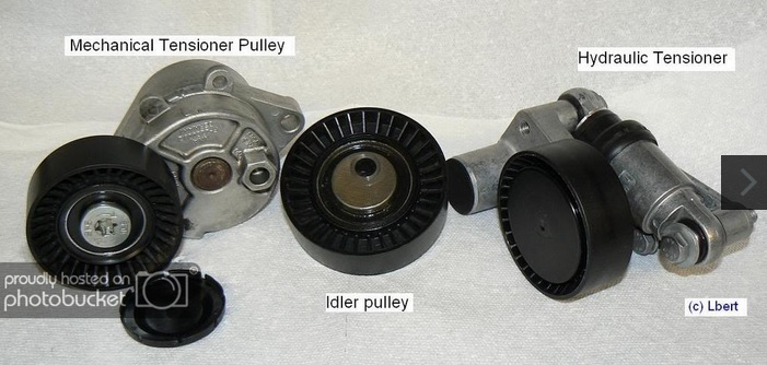

      Olisi tarkoitus kaikki rullat vaihtaa termarin ja vesipumpun vaihton yhteydessä. Mites nuo ohjainrullat (idler pulley?) ja kiristinrullat (adjusting pulley?) oikein nyt onkaan M54B30 koneessa. Käsittääkseni jompaa kumpaa on kaksi kappaletta ja toista yksi..? Yksi ohjainrulla ja kaksi kiristinrullaa..? Realoem kertoo että 1 ja 1...
      e: Vai onko tuo toinen kiristinrulla kiinteänä itse kiristimessä, joka on ilmastoinninkompuralle?
          Oma kiristin löytyy (laite+rulla) apulaitteille ja ilmastoinnille. Idler pulley joko löytyy tai ei löydy M54B30 -koneesta, se kannattaa tarkastaa etukäteen (https://www.bimmerforums.com/forum/s...n-idler-pulley).
          Jos sulla on mekaaniset kiristimet molemmissa, niin ne pelkät rullat laakereineen saa Daycon 89133 osanumerolla. Jos tilaat koko kiristinlaitteet niin rullat on valmiina, kalliimpia tosin. Ite taisin tilata rullat Fixukselta jollain Volvon varaosanumerolla, voin kaivella sen esiin jos tarvetta.
            Kiitos en tarvitse varaosanumeroa. Hydrauliseen kiristimeenkö ei saa erikseen rullaa vaihdettua?
              Saa vaihdettua, torxilla kiinni siinäkin. On vain vähän erilainen verrattuna mekaaniseen, joten osanumero häätyis löytää.
                Tuolta löytyy havainnollistavat kuvat:
                https://www.bimmerfest.com/forums/sh...4&postcount=13
                Iso kiitos! Minulla on näemmä mekaaniset kiristimet eikä idler pulleytä ollenkaan.
