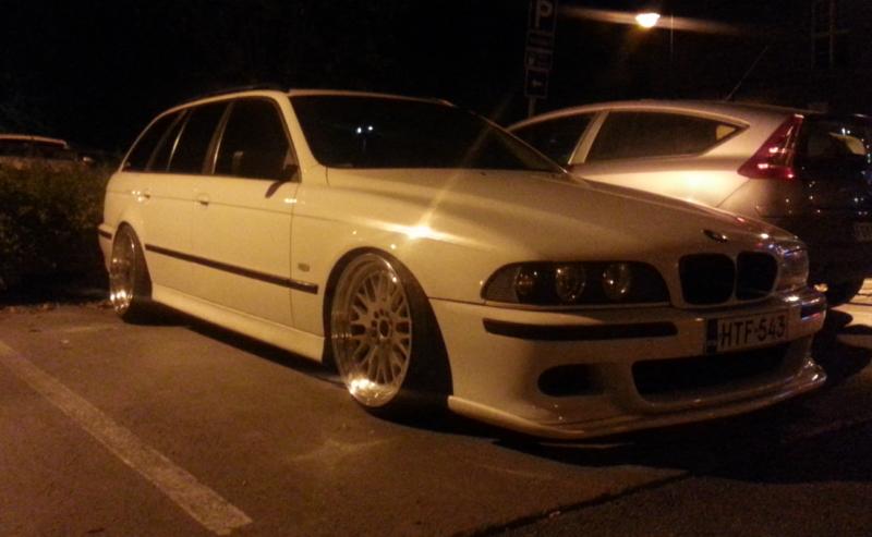

                    Originally posted by bimmertouring View Post
                    Kyllä tuolla ihan sopivan kenttään saa mulla kyllä yläpäät vaihdettu camber säädettäviin jotka madalsi vielä noin 1cm. Mutta tolpissa olis kierettä alaspäin vielä 3-4cm.
                    Mutta paskahan toi on aijaa verattuna johki m-sport alustaan. Siksi onkin tulossa myös etupää ilmoilla ja takapäästä manuaalii säätöinen
                    Mutta silti e39 pitää "hyvän" aijettavuuden vaikka kuinka paljo madaltas. Verattuna monen muuhun reilulla madaluksella.
                    Sori huono laatu.. känny räpsy tuossa edessä alla 9,5x19
