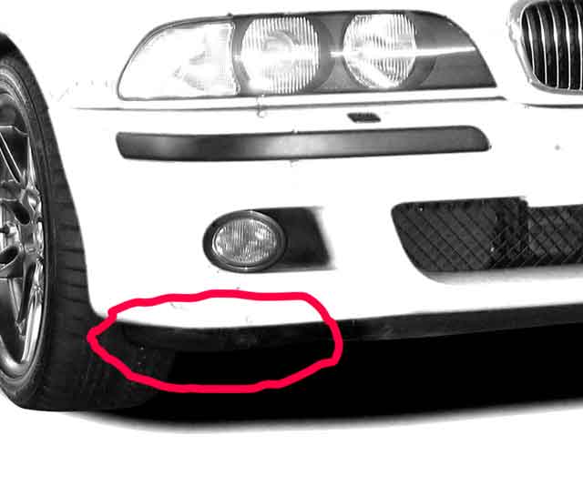

                    Kertokaapa viisaammat, onko M-puskurin alla kulmissa olevat muovipalaset vaihdettavissa helposti? Vasemman puoleinen ottanut osumaa. Kurkottelin auton alle ja näyttäisi, että olisi ruuveilla tms. kiinni. Mutta, millähän nimellä tuommoista lähtisi metsästämään, ei realoem.comista löytynyt kyllä mitään sopivaa. Ohessa vielä kuva selventämään, mistä kohdasta kyse.
                      Helppo vaihtaa.. rengas linkkuun ruuvit irti ja uutta tilalle.
                      Ihan parkkisprojekti, mutta kallista muovia
                      HUPS! linkissä OIKEAN puoleinen osa!!! ELI osanro. 51-71-2-694-899 vasemmalle!

                          Kiitoksia tiedoista. Hetihän netistäkin löytyi keskustelua ja kuvia aiheesta, kun tiesi oikean nimen. Itse asiassa siis juurikin tuo apumiehen puoleinen eli oikean puoleinen osa hakusessa (mikä tuossa kuvassakin on). Jostain syystä aivot sanoi vasen, kun edestä sitä katselin.
                          Kallista näyttää tosiaan muovinpalanen olevan...
