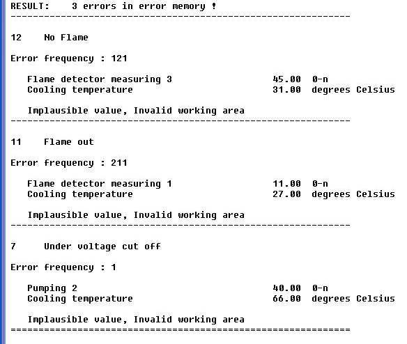

        Voikohan vesipumppu olla viallinen,vaikka ei siitä annakkaan suoraan vikakoodia? Inpalla seuratessa webasto keitti nopeasti ja sitten meni cooling modeen. Eli vesi ei kyllä kierrä, mutta miksi ei tule vikakoodia vesipumpulta?
        Koneen käydessä webasto kyllä toimii hyvin. Mutta esilämmittimenä keittää. Esilämmitys on vain ohjelmoitu lähtemään päälle kaukosäätimellä eikä ole koodattu niin, että voisi käyttää myös midistä. Voikohan se vaikuttaa vikakoodeihin? Vikakoodeja oli liitteessä olevat 3kpl.

            #245
            Käytin autoa myyjäliikkeessä ja siellä väittivät webaston toimineen. Ei vaan päästänyt asiakkaita halliin niin enpä tiedä. Webasto ei kuitenkaan vieläkään toimi kunnolla.
            Lisää aiheesta http://ww.btcf.fi/forum/showthread.php?t=55737&page=7
            viesti 64. Jos joku osaisi tulkita mikä on vikana.

              #246
              Mihinkään piuhan päähän en sitten ehtinyt, mutta..
              Mä sain oman webaston kuntoon, toimi ajossa, mutta moottori sammutettuna kävi pari minuuttiaa ja alkoi tuulettaa. lämpimän moottorin kanssa jos laittoi weban päälle niin sisäpuhallin puhalsi ihan kylmää.
              Eli vesipumppu rikki. Se vanha ei sanonut mitään vaikka kytki suoraan akkuun.
              Uusi webasto-varaosa ~200e kävi suoraan paikalleen.
