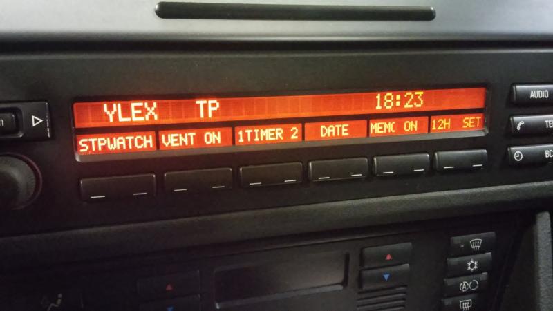

      Menikö homma pieleen vai enkö vaan osaa käyttää?
      Eli onnistuinko poistamaan webaston käynnistyksen MIDistä kun vaihdoin kielen englanniksi?
      Muistaakseni tuossa valikossa oli HEIZ EIN ja AUS tai sensuuntaista ennemmin mutta eipä ole enää. Eikä tullut takaisin vaikka kielen vaihtoi saksaksi.
      Siis tuohon tyyliin:
      Ei mikään vakava juttu mutta kiinnostaisi tietää.

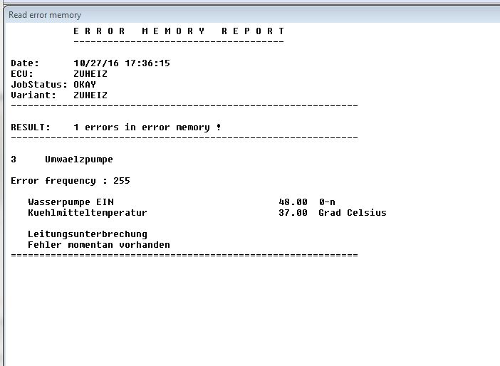

        Autona e39 530d alkuperäisellä webastolla ja manuaali-ilmastoinnilla. Viime syksynä asennettiin Remuc webaston kylkeen ja koodattiin esilämmittimeksi.
        Ongelma on siinä, ettei auto lämpiä. Webasto lähtee päälle ja pyörii minuutin-kaksi, kunnes lopettaa. Koodit luettu inpalla. Pysyväksi koodiksi jäi tämmöstä tekstiä
        3 circulation pump
        Error freguency 255
        Water pump ON
        Cooling tempartureita
        Open circuit
        Error present
        Missähän mahtaa olla vika? Onko vesipumppu/kortti rikki vai onko koodauksessa vika? Helppoa keinoa testata tämä?

          Eiköhän se Weban kyljessä oleva vesipumppu ole kypsynyt. KLIK
                      3 circulation pump
                      Error freguency 255
                      Water pump ON
                      Open circuit
                      Error present
                      Kuten Clavurion sanoi, niin eiköhän se vesipumppu ole vaihdon tarpeessa noilla oireilla. Kun auto oli piuhassa, niin INPA:lla olisi voinut vilkaista vedenlämmöt webastolta. Ellei pumppu pyöri vesi kiehahtaa ja webasto sammuu.
                      Edit: tulipa hieman vanhaan viestiin vastattua.

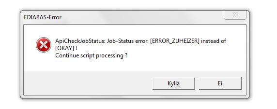

                                Pistetääs nyt tännekkin vikakuvauksia vaikka auto onkin e53 aika samahan tuo weba ilmeisesti on?
                                Eli lakkas weba toimimasta.
                                Inpalla polttoainepumpun saa käyntiin, mutta itse webastoa ei saa käyntiin vaan tulee seuraavanlainen ilmoitus.
                                (alhaalla eka kuva)
                                Tuo inpa ilmeisesti herjaa tuota kiertovesipumppua, mutta voiko se aiheuttaa koko härpäkkeen vaikenemisen?
                                Resetoinnin jälkeen paloilmapuhallin lähtee päälle, mutta aikansa pörrättyään sammuu, polttoainepumppu ei naksuta mutta toimii kuitenkin erikseen inpalla käynnistämällä.
                                Kortista on käyty juotokset läpi ja huonot korjattu alan liikkeessä.
