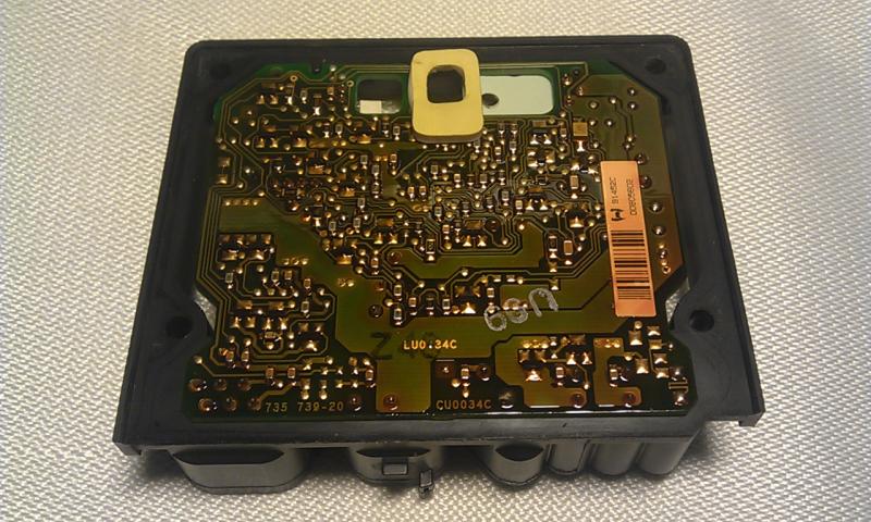

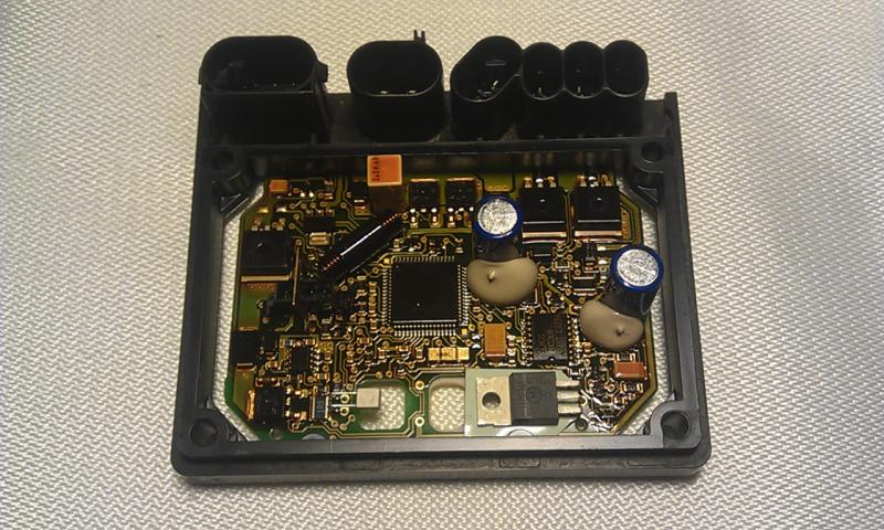

    Uudenveroinen toimiva kortti löytyy, mutta kyllä tuonkin saa korjattua.
    Mitä maksaa? 12/2001 530d:n olisi tarve.

      150,- mutta myyn vasta kun selviää Nikzun kortin kohtalo.
      Ostetaan rikkinäisiä webasto kortteja - bemu korteista menee tosin pieni jätemaksu!

        Weba kävi huollossa, mutta huonoin tuloksin.. Ohjainkortti paskana. Ohjainkortti kävi korjauksessa, muttei siitä huolimattakaan toimi. Herjaa vesipumppua ja uutta vesipumppua kokeiltu, mutta siitä huolimatta sama juttu. Mahdollisesti nytte pitääs löytää "uusi" ehjä ohjainkortti jostain tilalle, jos joltain sattuu löytymään vai mistä muusta viasta voisi johtua ? :think kyseessä tosiaan e39 530d -01
        Eikö korjaajan pitäisi tehdä tuo takuuna kuntoon jos korjattu on päässyt testipenkistä läpi tuossa kunnossa?

          Olis varmaa pitäny, mutta ei ne loppujen lopuksi velottanu mitään sen ohjainkortin "korjauksesta". Epäilivät ettei sitä pysty korjaamaan. Sitä minäki ihmettelin etteikö ne testannu sitä ja en sitte silloon havaannu sitä sen koommin kysellä.. Enska2 sen ohjainkortin sai korjattua ja nyt sen suhteen ei pitäisi olla ongelmaa, mutta jostain syystä ei vaa siltikään lähre pöhiseen.. Tosiaan alkuperäistä soitinta ei ole ja on erillinen kello asennettu, mutta ei toimi. Mitä kaikkee ny pitää ottaa huomioon ja tehdä, että sen saisi toimimaan ?
