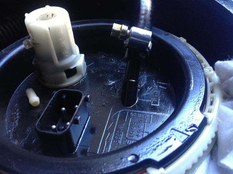

              osaiskohan joku neuvoa. Mulla on siis tollane e39 530d -02, ja huomasin että tankki vuotaa. no vuoto selvisi ja sain tiivisteen vaihdettua takapenkin alla sijaitsevasta dieselpumpun kannesta. mutta irrotettuani polttoaineletkua meni tuosta muovisesta kannesta tuo letkun liitoskohta poikki. eli en saa letkua nyt mitenkään takasi paikalleen. saako tuon erikseen ostettua tai oisko kikkakolmosta jollaki miten saan letkun tkasi paikalleen! tossa kuva myös tilanteesta:
              Olis suhteellisen kiire, eli kiitos etukäteen!

                Eikös tuo ole Webaston tankkiotin, Nr.16. Ota tilapäisesti Weban sulake F47 irti.

                        [QUOTE=pedroo;2994015]osaiskohan joku neuvoa. eli en saa letkua nyt mitenkään takasi paikalleen. saako tuon erikseen ostettua tai oisko kikkakolmosta jollaki miten saan letkun tkasi paikalleen! tossa kuva myös tilanteesta:
                        Olis suhteellisen kiire, eli kiitos etukäteen! [QUOTE]
                        Juuri sama vika korjattu onnistuneesti JARRUPUTKELLA (4,75mm)
                        Eli poraat tuohon jäljellä olevaan tynkään 4,5mm kolon. Kuumennat jarruputken pätkän ja työnnät koloon. Tiukka kolohan on hyväksi !!
                        epoksi liimalla voi viimeistellä ulkopuolelta JOS epäilyttää tiukan sovitteen pitävyys.
