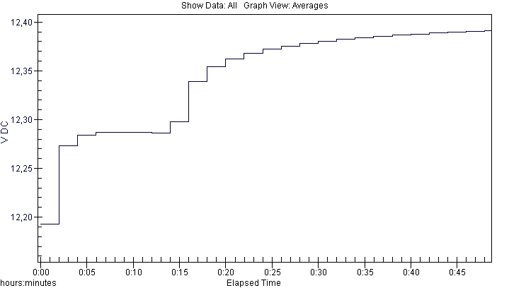

                Muutos kylläkin valtava, jos ilma pääsee vaihtumaan kontissa. n. 0,3V nousu about puolessa tunnissa mielestäni paljon jos e39 530d starttauksesta kyse. Tiedä kuinka paljon olisi noussut jännite jos olisi päivän ollut luukut auki.
                En saanut lukua laskemaan vaikka kävin kaikki sulakkeet läpi. Voiko tuo sitten olla lukema sille mitä se mitä akku purkaa itseään?
                E: Siis ton akun jännite nousi noin puolen tunnin aikana enemmän kuin mitä se viikonlopun aikana laski.
                Vähän myöhään ja osittain ohikin, mutta kuvassa on oikeaa mittausdataa e39 540i akkujännitteen käyttäytymisestä siinä tilanteessa, kun laitetaan peräkontti kiinni ja jätetään jännitemittari loggaamaan tilannetta. Eli huomataan että lepotilaan on päästy n. 16min kohdalla (ylimääräinen virran kulutus lakkaa) ja akku toipuu tämän jälkeen pikkuhiljaa -> napajännite nousee. Kuvaajassa näkyy aikaa n. 50 min asti, ja senkin jälkeen jännite vielä toipuu hivenen. Tuossa meikäläisen autossa lepotilan virrankulutus on jotakuinkin tehtaan spekseissä, n. 30-40mA.
                Mittaus on startannut n. klo 2000 eilen, ja lämpötila tuolloin n. -8, olosuhteet mittauksen aikana muuttumattomat.
                Portaittainen karkea käppyrä johtuu siitä, että loggasin mittarilla 2min intervallilla tuota jännitettä.
                Se, mitä tästä ehkä voisi päätellä on se, että jos jännitettä mittailee ja meinaa siitä vetää jotain johtopäätöksiä auton kunnosta, se pitäisi tehdä suht stabiilessa virrankulutusoloissa. Eli esim. peräkontin avaaminen aiheuttaa akkujännittelle yli 50min karenssin, ennen kuin voi vetää minkäänlaisia johtopäätöksiä esim. akkujännitteestä.
                Toivottavasti omat ongelmasi kuitenkin selviävät!
                PS. Ja pakollinen veikkaus: auxiliary fan (tiedän, että raportoit aiemmin sen jo testanneesi, mutta niin asentajasikin mittasi 0.0A virran kulutuksen)

                    @merbau, mulla ny semmonen testaus meneillä että otan joka yöksi yhden sulakkeen irti ja jos seuraavana päivänä akun jännite on lähellä 12,5V niin tietää että sen sulakkeen takana on oltava vika. Mitä sulakkeita apukuskin penkin alla on ja miten niihin pääsee käsiksi?
                    Kun ei tässä yksinkertaisesti voi enää olla paljoa vaihtoehtoja. Akku, startti, laturi, ilmastoinnin flekti ja siili käyty läpi.
                          Mikset jatka sillä virtamittauksella? Kulutustahan löysit jo mitatessasi reilusti. Tuossa tavassa on virhemarginaalia niin paljon että...
