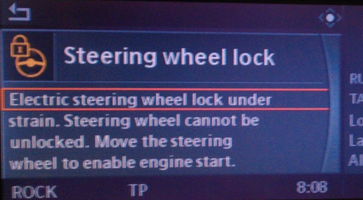

                Onkos muilla takkuillut rattilukko? itselläni tekee sitä että vaikka rattilukko on päällä mutta auto ei starttaa, avainta kun rämplää lukkoon ja rattia kääntelee voi hyvällä säkää lähteä pois ja auton saa käyntiin ja välillä rattilukko jää vain puoliksi päälle. auto on -06 eli nappistartillinen. mahtaakohan asiasta tietäviä olla?
