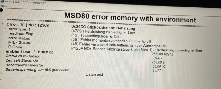

      Autona E60 LCI 523i (N53) ja asennettuna Noxem. Muutama viikko sitten hajosi 5 sylinterin puola, vaihdoin sen ja samalla myös tulpat. Sen jälkeen tyhjäkäynnissä lievää epätasaisuutta. Kierrosmittarista sitä ei huomaa, mutta tärähtelee. Adaptaatioiden nollauksesta olen lukenut, mutta en ole sitä uskaltanut tehdä. Ilmeisesti tuo noxem ei ainakaan toimi nyt kunnolla koska antaa virhekoodia 30DC. Eikös tuon noxemin pitänyt poistaa kaikki tuollaiset ?

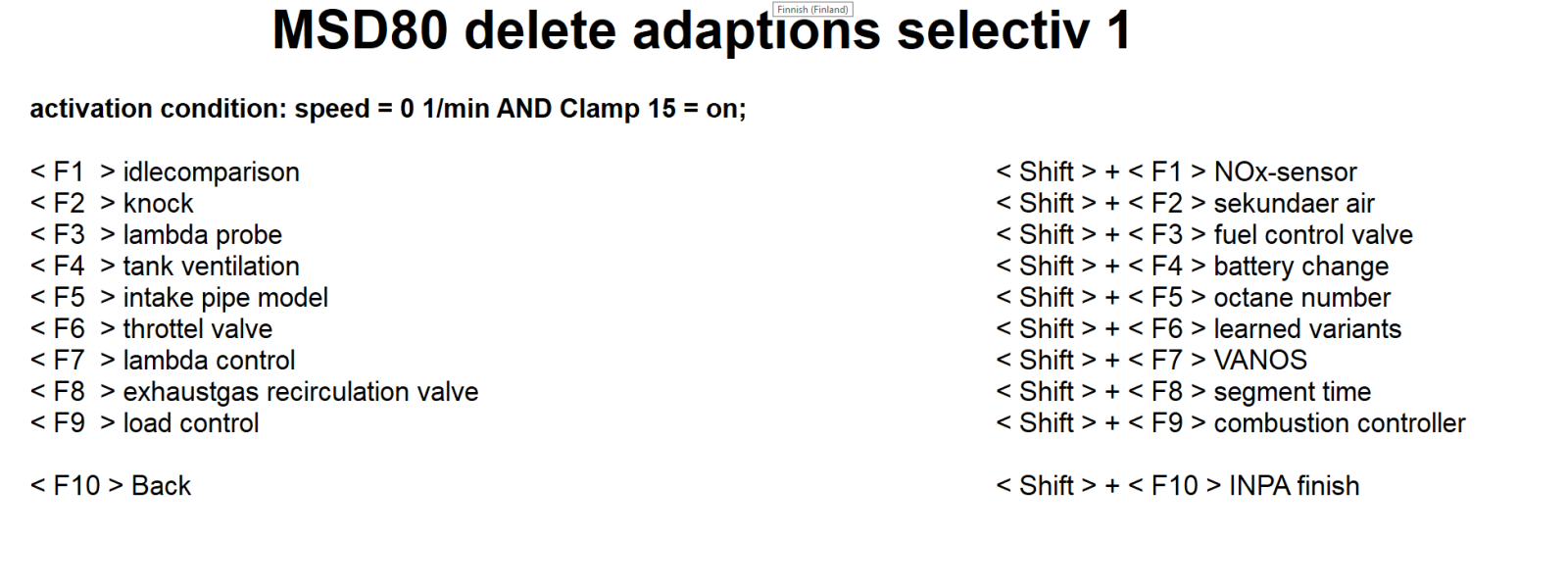

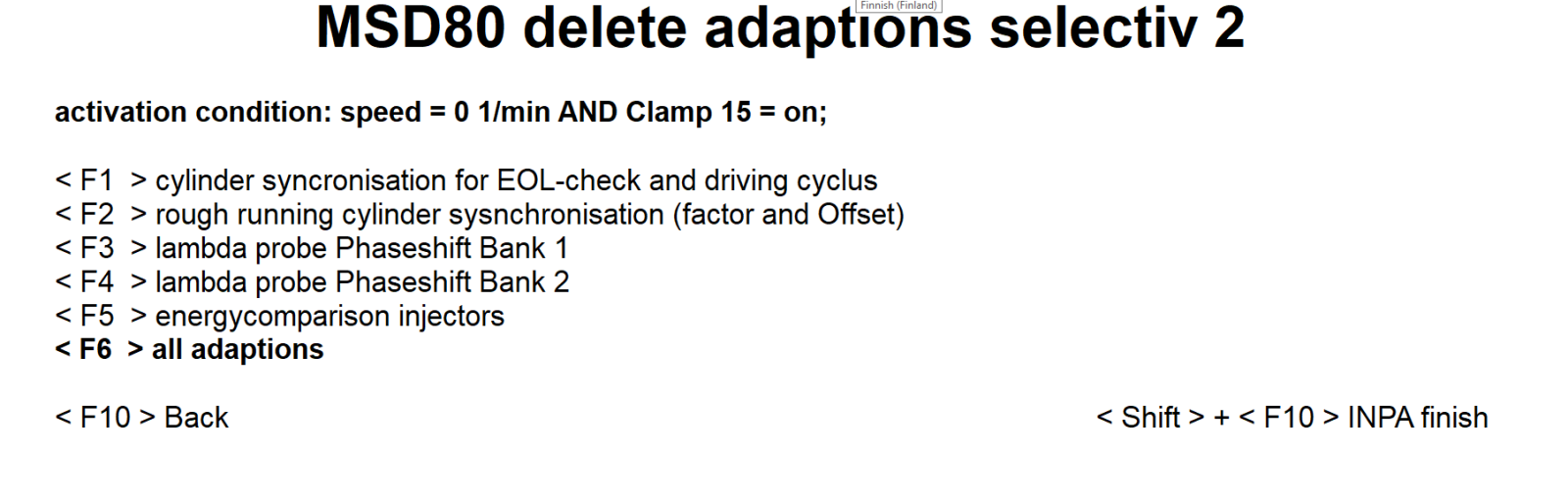

      Kuinka nuo nollaukset tehdään ? Pitääkö nollata kaikki erikseen vai riittääkö tuolta adaption 2 kohdasta valinta F6 all adaptions?
      Click image for larger version  Name:	nollaukset1.png Views:	0 Size:	224.1 KB ID:	5496356 Click image for larger version  Name:	nollaukset2.png Views:	0 Size:	173.1 KB ID:	5496355

        Onko noxemin vaihto koodattu/kerrottu autolle vaihon yhteydessä? ja adaptaatioiden nollaus voi auttaa mutta kun nollaat inpalla nii tulee koodia sieltä sun täältä mut lähtee nollaamal et ei kannatta säikähtää. istalla ei tule. adaptaatio prosessi sinäsä helppo/nopee. ekana ajat vauhtipyörän ajotukse eli 4 vaihteel 4k rpm ja piät siinä hetken ja annat rullaa noin 2k rpm asti nii pitäs mennä. tuota pari kertaa ja sit ajoa. ite tehny niin että ajoa ~15min ja sit tyhjäkäyntii ~15min, tuon toistaa muutamaa otteesee niin pitäs adaptoituu uusis. seuraa inpalla vaa niitä adaptaatio valikon palluroita et meneekö läpi kaikki alueet

          Mä olen tehnyt molemmilla ohjelmilla adaptioiden nollauksia näiden ohjeiden mukaan https://bimmerprofs.com/installation...ulator-part-2/ ja ainoa ero mitä olen huomannut niin istan kanssa jää DME:lle vikamuistiin joku herja jonka voi poistaa ja kerran tai kaksi tullut kaasuläpän vika myös jonka jälkeen auto käy tosi huonosti ja ennen uudelleen starttausta painaa kaasupolkimen 3 kertaa pohjaan niin sitten vika poistuu mutta vikamuistiin toki jää. Tämäkin ohjeistettu tuolla sivuilla. INPAlla ei ole tullut kertaamaan mitään vikakoodeja nollauksen jälkeen ja sitä käytän nykyään kun se toimii paljon nopeammin kuin ISTA. Tuolla on myös noi adaptioajot ohjeistettu, aika samalla tavalla kuin edeltävässä postauksessa.

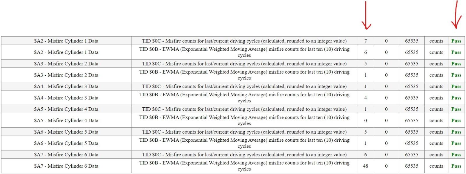

              Puolat tai tulpat. Skanneri kiinni joka osaa lukea ECUun tallentuneet misfiret tai työkalu joka monitoroi katkoksia livenä.
              Yksittäiset sytytyskatkokset ei välttis sytytä vikavaloa mutta ecuun ne tallentuu.
              Tässä esimerkki kyseisestä autosta. Testi läpäisty vaikka katkoksia on sallitun rajoissa.​
