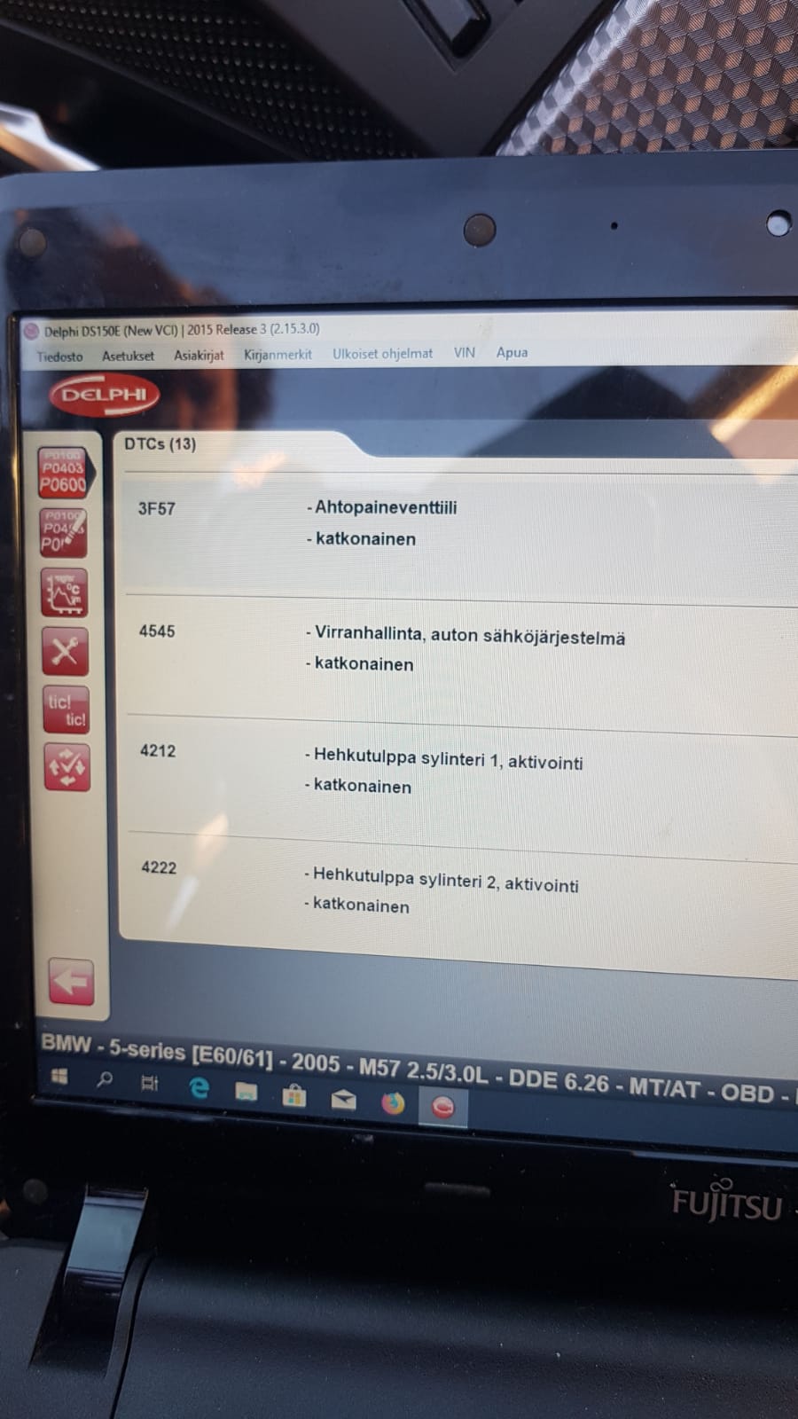

                    #69
                    Noniin auto sammui ajosta starttaa hyvin ja yrittää käyntiin mutta ei lähde. Vikakoodit luettiin ja löytyi:
                    3F57, 4545, 4212, 4222, 4232, 4242, 4252, 4262, 4497, 4298, 4B10, 4487

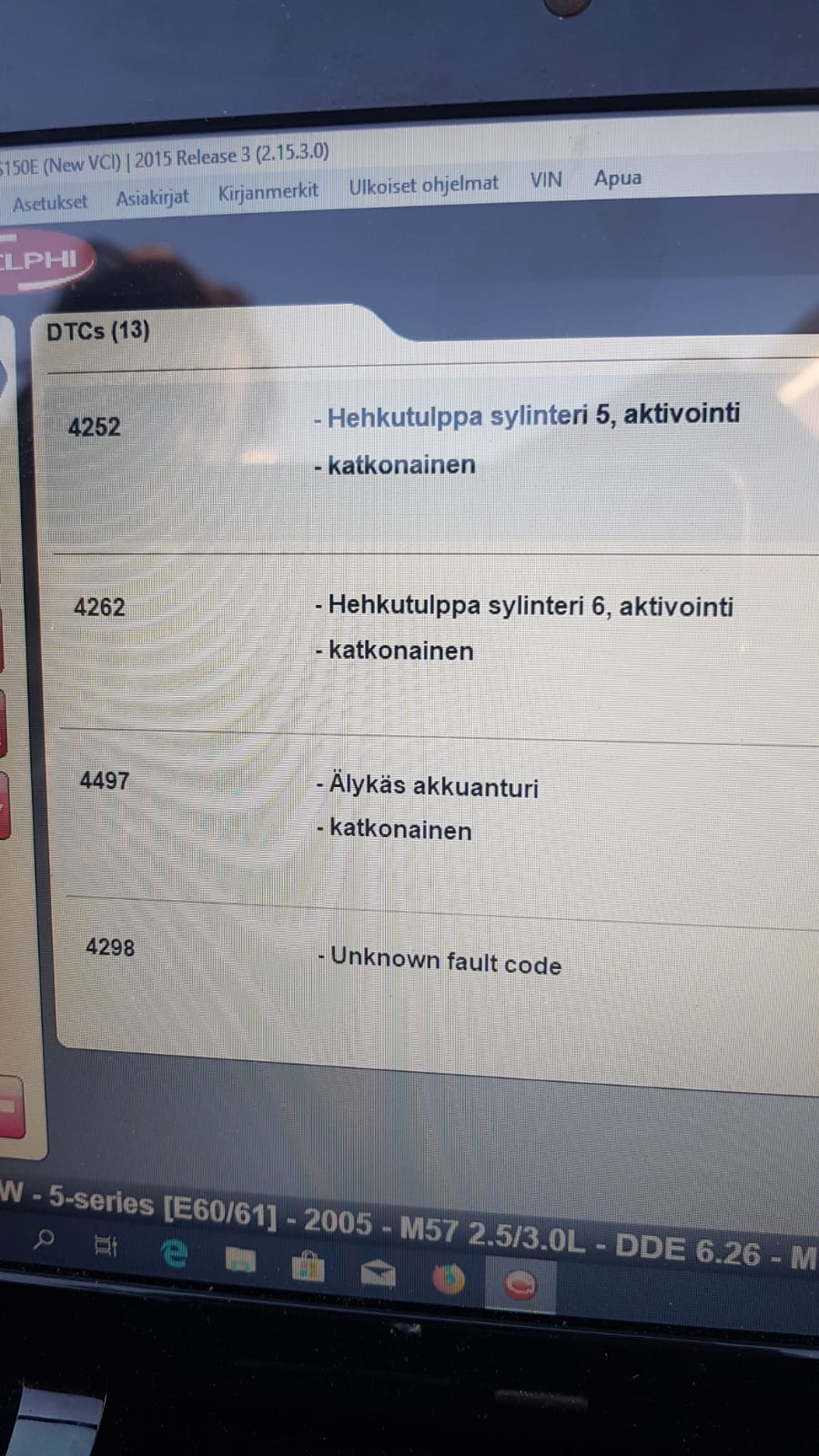

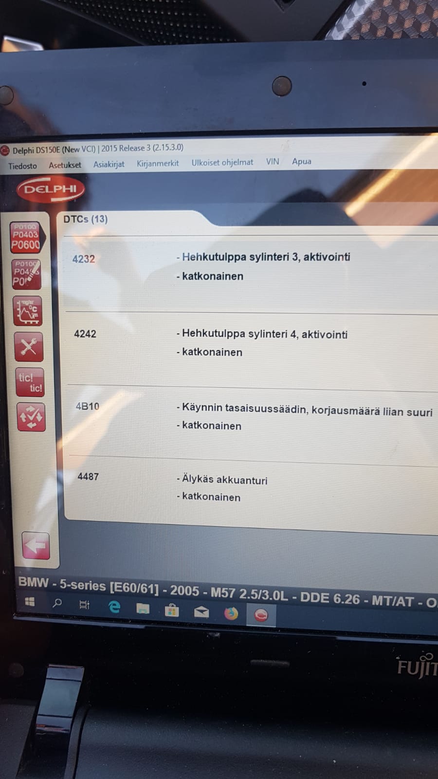

                          #72
                          Ja näihin ne selitykset oli..? Harva täällä nyt ulkoa muistaa mitä mikäkin koodi tarkoittaa. Samoin olisi hyvä tietää miltä yksiköltä mikäkin koodi on ja miltä kaikilta yksiköiltä koodit on luettu. Eli suomeksi helpompi kun ottaa kuvan niistä koodeista. Siinä kuvassa kun näkyisi vielä koodiin liittyvät lisätiedot.
                          3F57 - ahtopaineventtiili - katkonainen
                          4545 - virranhallinta, auton sähköjärjestelmä - katkonainen
                          4212
                          4222
                          4232 hehkutulpat 1-6 aktivointi - katkonainen
                          4242
                          4252
                          4262
                          4B10 - käynnin tasaisuussäädin, korjausmäärä liian suuri - katkonainen
                          4487 - älykäs akkuanturi - katkonainen
                          4497 - älykäs akkuanturi - katkonainen
                          4298 -unknown fault code (4298 DDE Oxygen sensor?)
                          olisikohan tästä jotain apua? osasin näköjään liittää tähän kuvatkin vielä.

                            #73
                            Vaikuttaisi ainakin antavan koodia IBS anturilta eli akkukaapelin sensorilta. Se ainakin tuo ongelmia jos viallinen

                                #75
                                Etsin tietoja tuosta IBS anturista ja jos oikein ymmärsin niin se voisi vaikuttaa käynnistymiseen mutta jossain luki että tämän voisi vain irroittaa eikä siitä käytännössä olisi mitään haittaa? Onko tästä jollain kokemuksia?
