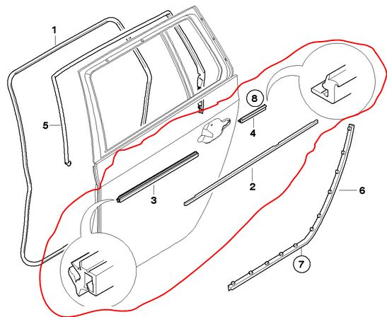

        Originally posted by Steff008 View Post
        Hei.
        Kyseessä E61 530d XD -08
        Takaoven lasin sisäpuolella etureunassa kerääntyy kosteutta kuvan osoittamalla tavalla. Ongelma ilmenee molemmissa takaovissa samassa kohdassa.
        Onko kellään ollut sama ongelma? Joko vettä pääsee jossain sisään taikka ei pääse ulos, mutta en tiedä miten lähestyä ongelman. Kumilistat tietenkin ensimmäinen asia joka tulee mieleen, mutta hyviltä näyttävät ja tuntuvat (paitsi että lasin sisäpuolella olevan listan "karvapinta" on hiukan ongelmakohdassa irronnut kun olen sitä yrittänyt kuivata).
        On kuulemma tavallinen ongelma että kosteussulku jollain tavalla oven sisällä irtoaa jolloin auton sisään pääsee vettä, mutta sellaista ongelmaa en ole havainnut.
        Pahoittelen että liitän tähän kuvan näin likaisesta autosta.
        T.
        Stefan
        Jatkan tässä hiukan itse. Yhdestä jenkkifoorumista löytyi hiukan lisätietoa ja ensimmäisenä kannattaisi ilmeisesti vaihtaa lasin ulkopuolella olevat listat.
        Jos joku on kyseinen operaatio tehnyt, tai muutenkin tietää, niin kysymyksenä vielä oheiseen kuvaan liittyen että onko nuo nro 3, Inner weatherstrip ja nro 4, Inner window channel cover, ne jotka tulevat lasin ulkopuolella? Vai onko se niin että tuo ulkopuolinen kumilista on integroitu siihen mustaan metallilistaan (nro 2, Outer weatherstrip)?
        BMW E61 530xD -08 LCI
          ...onko nuo nro 3, Inner weatherstrip ja nro 4, Inner window channel cover, ne jotka tulevat lasin ulkopuolella? Vai onko se niin että tuo ulkopuolinen kumilista on integroitu siihen mustaan metallilistaan (nro 2, Outer weatherstrip)?
          Kuten nimi inner weatherstrip kertoo, kyseessä ovat ovilasin sisäpuolelle tulevat kumilistat. Vastaavasti outer weatherstrip asennetaan koristelistan alle ovilasin ulkopuolelle.
            Hei.
            Kiitos tiedosta. Oletinkin vähän näin. Tarkoittanee sitten että tiiviste on integroitu koristelistaan, koska nro 2:lle löytyy kolme eri vaihtoehto riippuen koristeväristä. Mun tapauksessa tarkoittaa "Glanzschwartz" koska ilmeisesti autossa on tuo varustepaketti S760.
            T.
            Stefan
