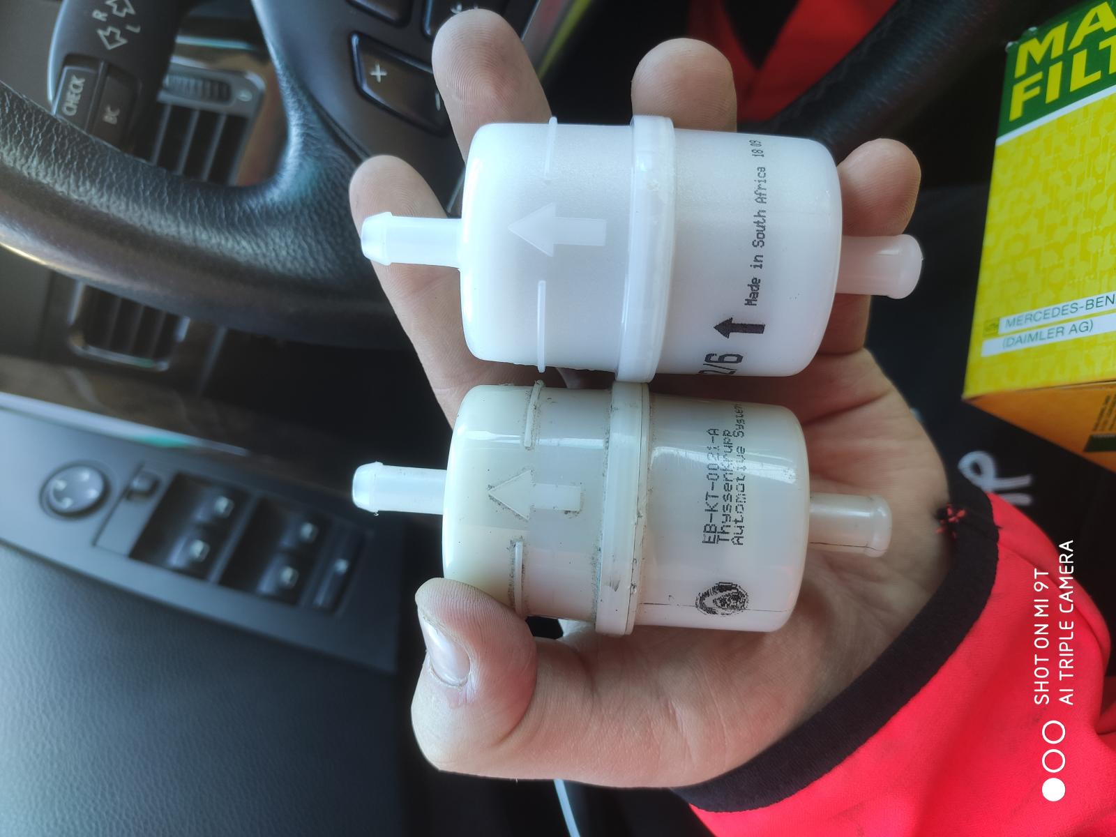

                E61 kompuran ilmansuodatin halvalla
                Ihan vinkkinä kaikille jos vaihdatte E61 kompuran ilmasuodatinta niin motonetistä saa e mersun airmaticiin tarkoitettua MANN WK 32/6 suodatinta hintaan 9.90 euroa ja jos on tarve uudelle imuletkulle niin sen nappaa metritavarana. Katselin kl varaosista ja shmiedmanilta että bmwn osana maksaa pitkälti yli 50 euroa tuo suodatin. Kuten kuvassa näkyy se on täysin sama kuin bmwn oma vaikka sitä ei tarjota missään varaosakatalogissa bemariin sopivaksi. Kuvassa oikealla uusi ja vasemmalla vanha.
