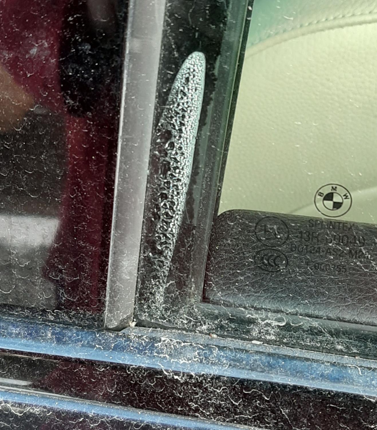

                    #129
                    Kosteus takaoven lasin sisäpuolella
                    Hei.
                    Kyseessä E61 530d XD -08
                    Takaoven lasin sisäpuolella etureunassa kerääntyy kosteutta kuvan osoittamalla tavalla. Ongelma ilmenee molemmissa takaovissa samassa kohdassa.
                    Onko kellään ollut sama ongelma? Joko vettä pääsee jossain sisään taikka ei pääse ulos, mutta en tiedä miten lähestyä ongelman. Kumilistat tietenkin ensimmäinen asia joka tulee mieleen, mutta hyviltä näyttävät ja tuntuvat (paitsi että lasin sisäpuolella olevan listan "karvapinta" on hiukan ongelmakohdassa irronnut kun olen sitä yrittänyt kuivata).
                    On kuulemma tavallinen ongelma että kosteussulku jollain tavalla oven sisällä irtoaa jolloin auton sisään pääsee vettä, mutta sellaista ongelmaa en ole havainnut.
                    Pahoittelen että liitän tähän kuvan näin likaisesta autosta.
                    T.
                    Stefan
                    BMW E61 530xD -08 LCI
