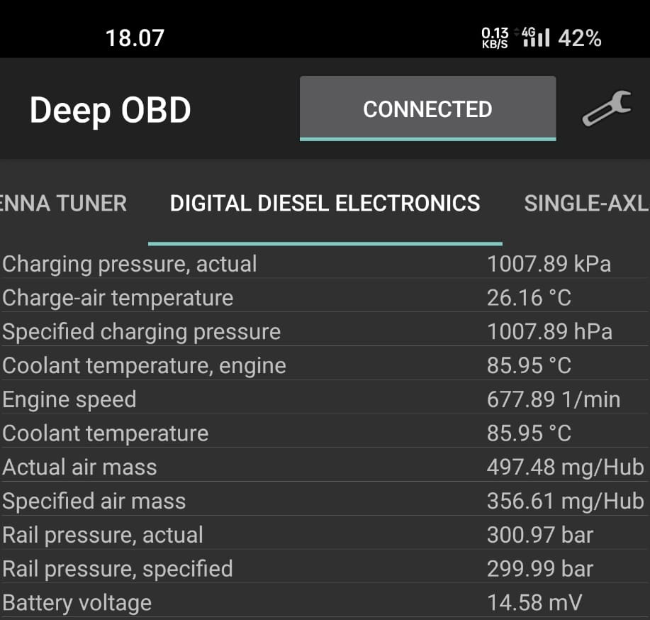

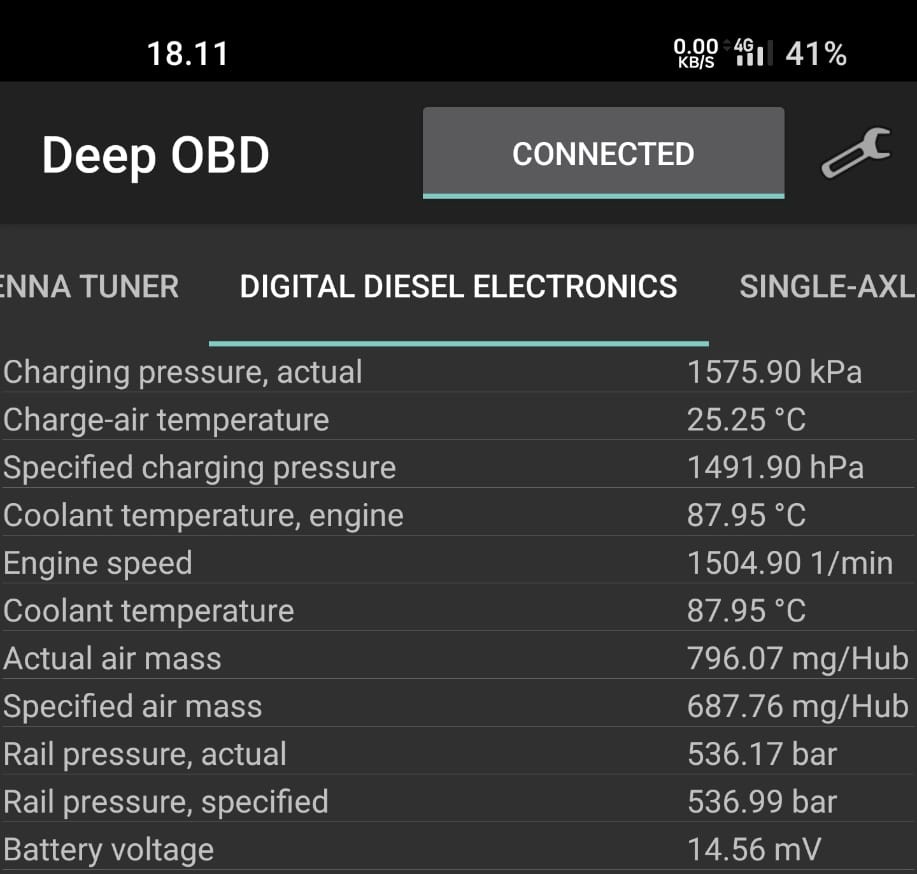

    Syttyi moottorin häiriövalo ja koodi 3ff0 ilmamassamittarilta. Kuinka paljon pyynti ja toteutunut ilmamassa eroaa jos kaikki kunnossa. Auto ohjelmoitu eikä saastelaitteita paikallaan. 2004vm m57 3l
    Sama kysymys kiinnostaa. Oma 535d ohjelmoitu AJTechillä. Autossa hybriditurbot, isompi välijäähdytin, imupuolta vähän muokattu ja saastelaitteet poistettu. Omassa autossani ei syttynyt vikavaloja, eikä tullut koodeja. Aloin itse ihmetellä pyynnin ja todellisen ilmamäärän eroa ja ostin uuden Bosch ilmamassamittarin. Vaihdoin sen noin kaksi vuotta sitten, mutta sillä ei ollut minkäänlaista vaikutusta ilmamäärien toteutuneen ja pyynnin erotukseen.
    Liitteenä kolme kuvaruutukaappausta, yksi tyhjäkäynnillä ja loput ajossa.

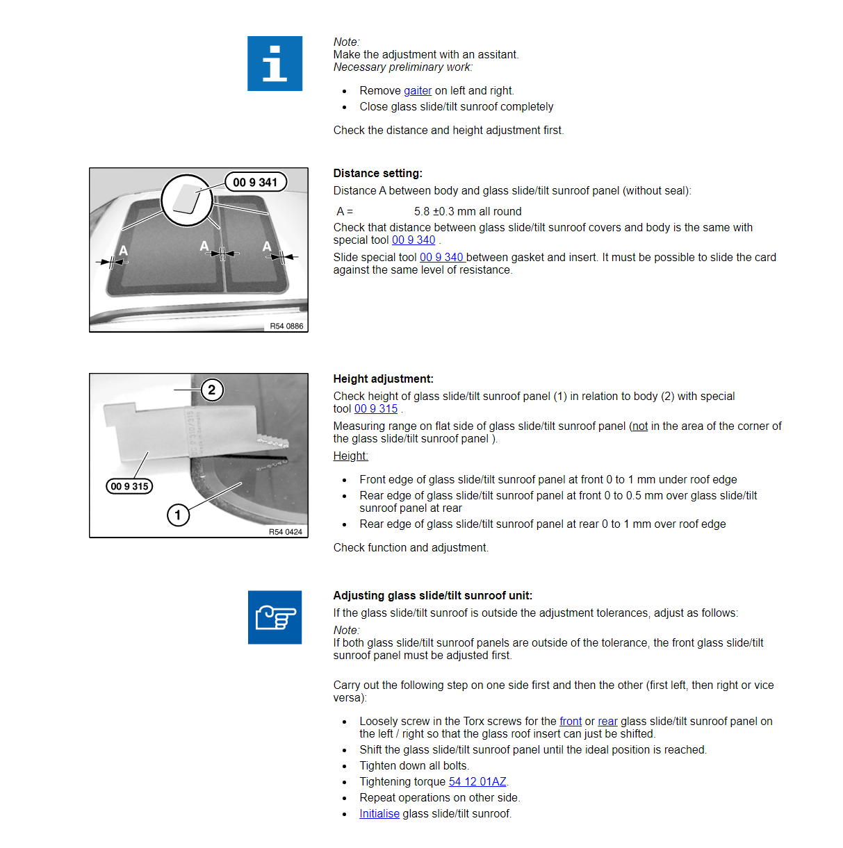

      E61 kattoluukku ongelmaa, etumainen lasi menee takapäästä liian syvälle kun laittaa sen kiinni, suhisee aika paljon kiinni ollessa kun ilmeisesti sitten etupää nousee hieman liian ylös, millähän tuon saisi korjattua
          Liitteenä ohjeet luukun säätöön
