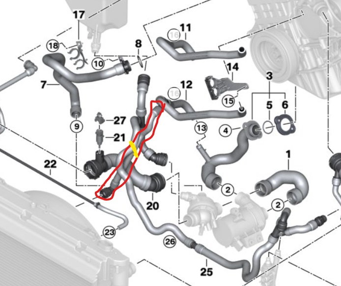

                      E60 n52 ei lämpene
                      Onko kokemusta että syyläri sisältä rikki?
                      Termarit vaihdettu, ei vikakoodeja eikä lämpene normaalisti
                      :think

                        Originally posted by nevari View Post
                        https://youtu.be/nSTgvlxfSJI
                        :think
                        Onko kyseessä automaatti? Jos on niin on onko vaihteiston termari vaihdettu? Dieseleissä aika yleinen, että sitä kautta hukkaa lämmöt. Kyllähän se syylärikin varmaan voisi olla sisältä rikki, mutta veikkaisin kyllä enemmin sitä laatikon termaria.

                          #702
                          Kannattaa myös katsoa, onko vaihdettu uusi jäähdytin. Tuohon N53 moottorilla olevaan vaihdoin syylärin ja ei sen jälkeen lämmennyt. Hetken tutkiskelun jälkeen selvisi, että syyläri oli jollain tapaa muuttunut viimeisiin malleihin ja yhden putken jouduin tulppaamaan, Realoem selvisi mikä putki. Sen jälkeen palasi kabiiiniin lämpö. Tuota alkuperäistä mallia ei enää ole saatavilla. Eli -08 malleissa on erillainen syyläri ja -09 malleissa jo erillainen. Päällepäin ei syyläreissä ole mitään eroa.

                          • nevari
                            • Apr 2008
                            • 275
                            • jyväskylä
                            #703
                            On vaihdettu vaihteiston termari.
                            Ja automaatti kyseessä
                            Vaihdettu paljon muutakin ku ei lämpene..
                            Tuli vaan tuo syylärin sisäinen vuoto vastaan ku ei enää meinaa keksiä mistä muusta voi olla kyse

                                Syyläri
                                Useita tapauksia ympäri maailmaa missä syylärin vaihdon jälkeen lämmöt ei nouse normaalisti. Myös itselleni kävi niin. Selvittelin asiaa ja tosiaan N53 moottorinen autoni 523i LCI alkaa oikutella jäähdyttimen vaihdon jälkeen. Ainakin tarvikejäähdyttimissä on jokin muutos oem tuotteeseen nähden joten oikeanpuoleinen alaletku(liitteessä) tulee sulkea. Toimenpide ei aiheuta mitään ongelmia mutta lämmöt palaa normaaliksi.
