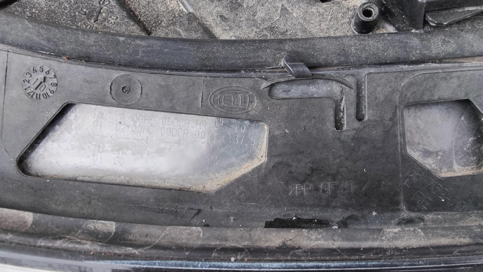

                Illat pimenee ja mietinnässä tuollainen ledbar.
                Kuitenkin omista valoista tsekatessa tuli hieman hämmennystä ja päätinkin kysyä täältä;
                Onko tässä 20 vai 37,5 REF?
                Huono kuva, mutta tosiaan reffin kohdalla kaksi lukua.
                Katsonut noita 40Refin lisälamppuja, vaan ei varmaan viitsi laittaa, mikäli omat valot vievät jo 75/100.. vai ovatko tarkkoja tuosta lukemasta? Erillinen katkasinhan olisi myös yksi vaihtoehto...:think
                  Mulla on joka autossa ylittynyt ref luku. Ikänä ei ole tullut sanomista. Toki jos hommaat kunnon rallipatteriston niin varmasti tulee huomautuksia.
                      Oletan että umpiot ovat bi-xenon:it, joissa on rinnalla H7 kaukovalo, eikö niin? Silloin ilman muutoksia tuo 2*37.5=75 on voimassa ja lisävaloille jää max 25. Jos H7:t ottaa pois käytöstä, niin silloin ilmeisesti pätee tuo pienempi luku, mutta tästä en ole aivan varma.
                      Pari vuotta sitten onnistuin löytämään E61 keulalle melko tukevan valopalkin jonka ref oli 25. Muistan hyvin ettei ref20-25 valikoimaa ollut paljon, toisin kuin ref 50 palkkeja on 13 tusinassa.
