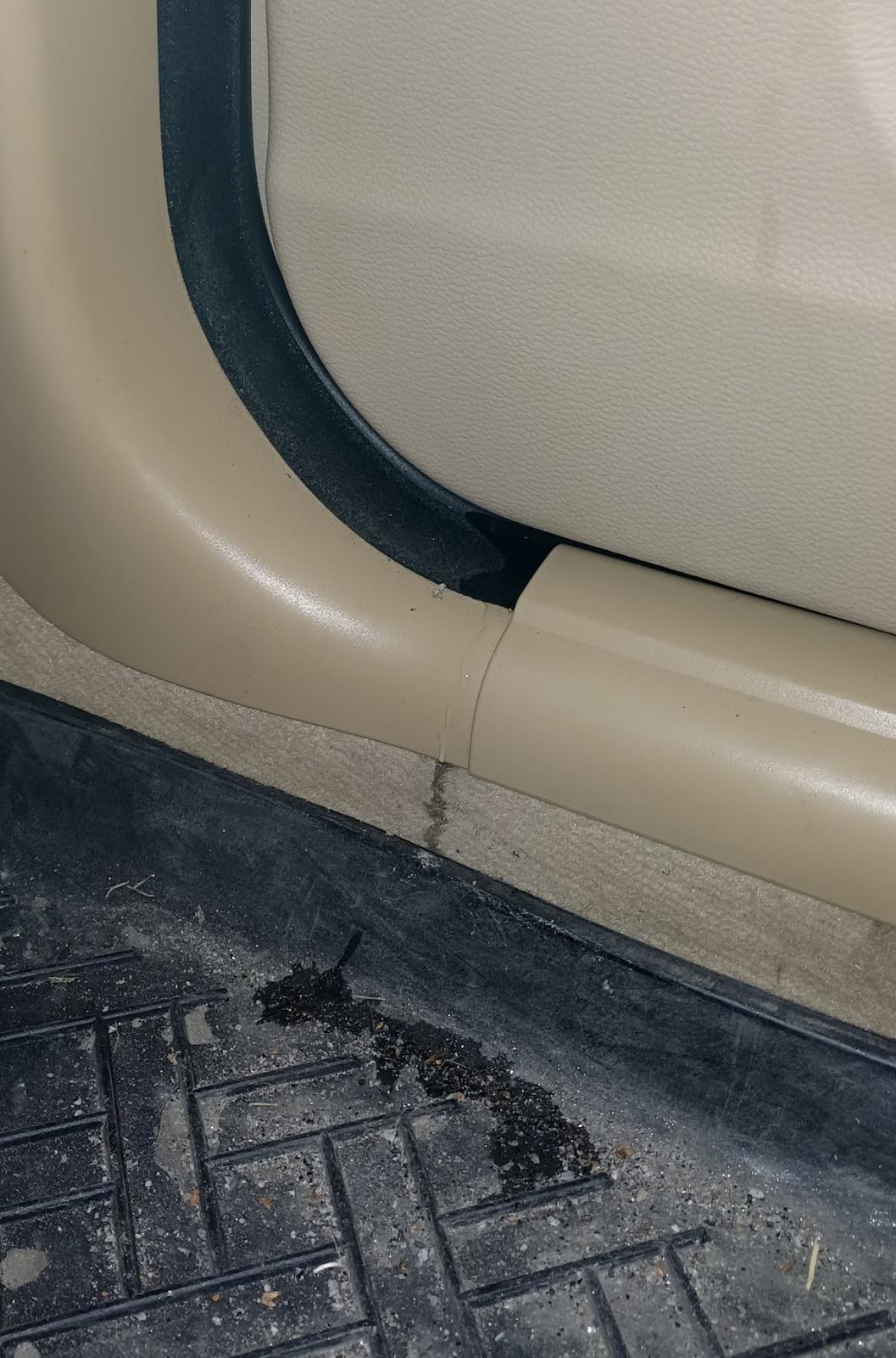

          Olikos tää ihan perusjuttuja? Alkukesästä kattelin että repsikan jalkatila märkä. Tsekkasin kattoluukun poistot ja konehuoneen puolelta tuulilasin poistot. Hyvin valuu maahan konehuoneen puolelta ja kattoluukusta valui etuovien saranoiden juureen. Nyt kuitenkin vielä vuotaa jalkatilaan näköjään oven alareunasta.
          Ilmeisesti ikkunan tiivisteiden kautta pääsee nyt johonkin väärään paikkaan, mutta oliko tarkempaa ohjetta tai havainnollistavaa kuvaa mikä se vuotava kohta on?
            Sitäpä juuri. Ovipahvin takana kosteussulku pettänyt. Ovipahvi irti ja tiivistät sen sisemmän harmaan soluvuovikerroksen alasaumastaan uudelleen lämmitettävällä butyylinauhalla tai esim. Sikaflexillä.

              #876
              Kiitos!
                Kiitos!
                Butyylimassalla vaikka ennemmin kuin sikaflexillä.
                Sikaflex on saatanasta. Jos pitää joskus irroittaakkin se eriste...

                  Ei butyylimassaa tai mitään silikonijuttuja tuolaisiin, butyylinauhakaan ei ole niin mukava isolta alueelta poistaa jos joskus tartteekin vaihtaa uusi. Ja kun sinne laittaa uuden, niin entiset kokonaan pois niin ei mene "remontti hukkaan"
