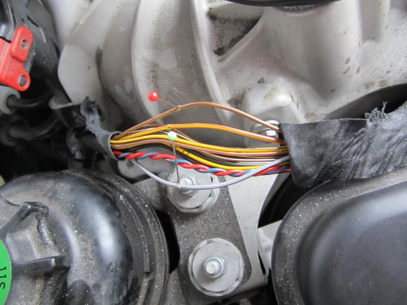

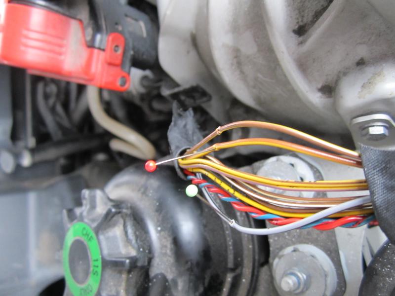

          Moro!
          Rupesin tässä vastusmodia tekemään ja olisi johtojen katkonnan aika.
          Kumpihan johto se näistä ruskea/keltainen on?
          Ongelman aiheuttaa se että molemmilta tulee ~12v kun katsoo rinnalta mustaharmaan kanssa webaston käydessä eli en uskalla siltäkään pohjalta katkoa..
          Ensimmäisen kuvan ruskeassa johdossa on keltainen raita ja se on hieman ohuempi. Toinen johto onkin sitten keltaruskea 50/50 jaolla.

            Olen jokusen LCI:nkin modannut ja kyllä se oikea johto on niissä ollut ruskea ilman raitoja, sama kliiperi kuin sillä harmaa-mustalla. Tuolla tavalla mittaamalla oikea johto ei selviä, koska kaikki ruskeat ovat maadoitusjohtoja, joten ovat kaikki jostain kohtaa maissa ja siten lopulta samassa potentiaalissa. Jos ei muuten meinaa selvitä, niin ei auta kuin kaivaa se venttiili esiin, niin saa suoraan sieltä varmistettua oikean johdon.
              Näin sen itsekin lopulta tein. ei huvittanut lähteä napsimaan arpapelillä johtoja poikki.
                Joo niin vähän ounastelinkin että menee lokarihommiks

                  Itselläni on vm. 2008 E61 ja juuri lauantaina pistin piuhat poikki ja vastuksen väliin. Omassani oli juuri musta/harmaa ja yhtä paksu ruskea (ei keltaista raitaa).

                    Saman väriset johdot löytyi myös 2006 mallisesta 530i:stä - musta/harmaa ja yhtä paksu ruskea.
