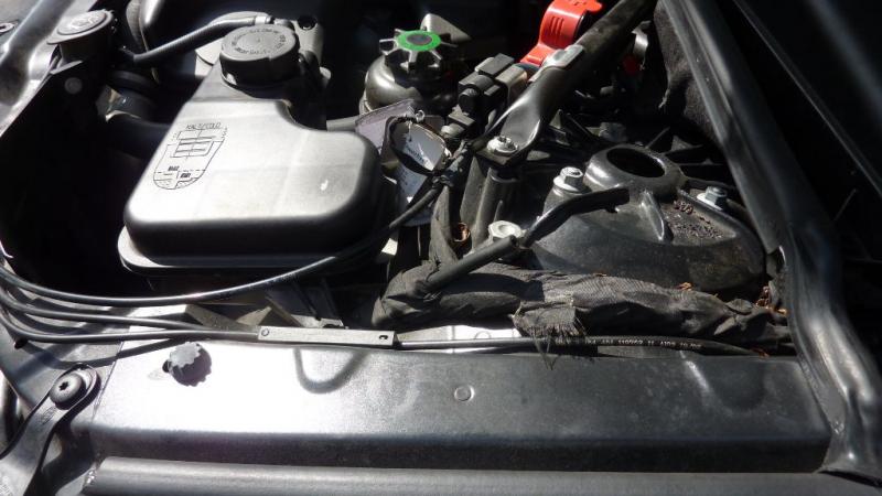

                              Mikähän mahtaa olla kuvassa etualalla näkyvän irtoletkun tarkoitus (E60 LCI)? Auto oli huollossa hehkujen vaihdon vuoksi, ei kai ole jäänyt mitään liittämättä?
                                Veikkaus: tuulilasinpesunestesäiliön huohotinletku?
                                Oikeassa paikassa on, tosin minulla on tuo nipussa kiinni
