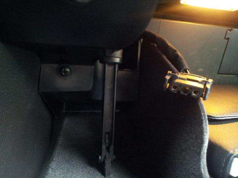

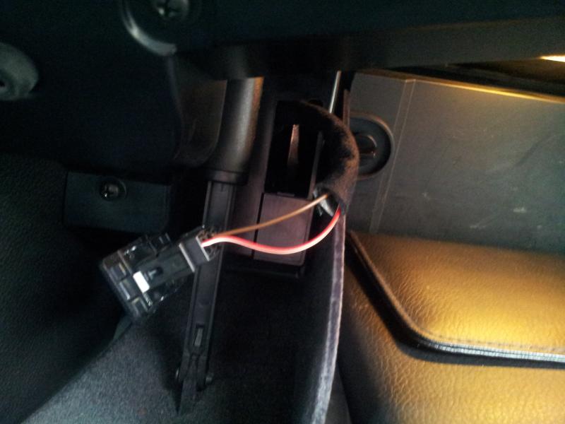

              520I E60 '04 hanskalokerosta löytynyt liitäntä
              Morjensta,
              Olisi taas aika aktivoitua vuosien jälkeen tännekkin, hankittuani jälleen bemarin. Tuossa uutukaista autoani ja lähinnä sen bluetooth liitettävyyttä tutkiessani löysin hanskalokerosta "ylimääräisen" johto liitännän, jossa suojana vain muovi"kuori". Kysymys kuuluukin mitä käyttöä kyseiselle johdolle on? Löytyi siis otsikossa näkyvän auton hanskalokerosta, aivan vasemmanpuoleisen saranan vierestä. :think

                Originally posted by Niko Engman View Post
                Morjensta,
                lisävarusteinen taskulamppu
