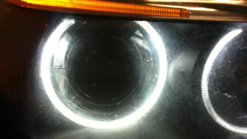

              Originally posted by EPDM View Post
              Huonompi juttu. Valosäätötapi(t) ovat rikki. Ei ole korjaussarjoja olemassa e6x, enkä ainakaan itse ole saannut ne mitenkään pysymaan kiini vaikka 2-komponetti liimalla yritin. Eli uusu umpio..:-(
              edit: jos se on vaan se rinkula itse ( ja ei koko heijastin) niin se voi mennä napsauttamalla taas paikalleen, jos sen vaan saa oikeaan asentoon, esim pitkällä ruvarilla
              Ohessa huonolaatuinen kännykällä otettu kuva. Eli oheinen rinkula/heijastin joka näkyy enkelien sisäpuolella jossa pientä hammaslaitaa. Se tärisee mutta kuitenkin on jotenkin kiinni sillä pysyy paikallaan.
              Sen sisempänä pieni metallinen kehä jossa näkyy tekstit BMW DYNAMIC XENON D2S 70MM F69MM on kunnossa kuten muutkin näkyvät osat.
                  Itsellä huomasin samanlaista tärinää. Tosin itsellä tuo kiiltävä keh missä on nuo tekstit tärisee vähän tyhjäkäynnillä, mutta kun kone lämpenee ja´"rauhoittuu" niin tärinä loppuu,
                  itse "polttimo" näyttäisi pysyvän paikoillaan, mutta tuo muovi kehä värisee. Onko ongelmaan löytynyt ratkaisua?
