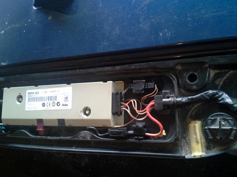

                            Bemarin omat korjaussarjat (sis. johdot, liittimet, jne.) maksavat Saksassa nykyään hieman alle 300€ yhteensä. Saksan hinta lähtökohtana arvio Suomen hinnasta olisi noin 400-500€.
                            Itse kolvasin hiljattain johtosarjan takaisin kuosiin. Antennivahvistimen virtajohto maadoitti ja poltti sulaketta, jolloin radio vain suhisi eikä avaimen nappien painelu tehnyt mitään. Kyseisen johdon eristeessä oli viilto niin kaukana saranakohdasta että se on saattanut olla autossa tehtaalta asti.
                            Jos vähänkään pysyy kolvi kädessä niin noiden korjaaminen on täysin triviaalia, koska mitään erityisen herkkiä piuhoja (tyyliin CAN kuituväylä) tuolla ei mene. Itse en keksi mitään syytä miksi pitäisi alkaa noita johtoja koko matkalta uusimaan ainakaan omaan piikkiin.
                            Liittimiä yms. saattaa kaivata jos spoilerin lipan alla majaileva piirikortti on muhinut pitkään vedessä tms. ikävää.

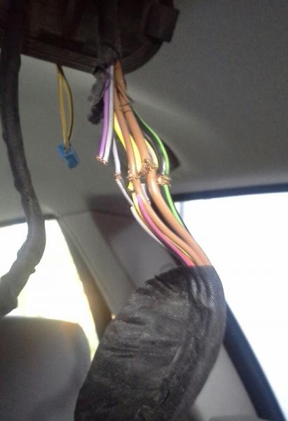

                              pari iltaa purin ja tinasin. Kaikki neljä kourua auki ja kaikkiin piuhoihin saranoiden ylityksiin silikonipätkät tilalle. Eipä selvinnyt mikä piuha hoitaa mitäkin juttua, mutta kaikki uusiksi. Noin puolet johdoista oli täysin poikki ja lopuissa murtumia. Kuvassa yksi nippu.
                              Käytin silikonipiuhoja 0.25mm2, 0.5mm2, 1.0mm2, 1.5mm2 ja 2.5mm2. Korvaavien piuhojen koot valkkasin silmämääräisesti.
                              Osittain tinasin ja kutistesukkaa päälle. Osaan juotossukka lämpöpuhaltimella, sukassa tina siis valmiiksi jo sisällä.
                              -Takaa katsoen ja vasemmalta lukien ensimmäisessä kourussa 11 johtoa. Kaikki menee luukun vasenta palkkia pitkin luukun alalaitaan.
                              -Kakkoskourussa pesurin letku + kaksi johtoa, joista toinen radion antennikaapeli (koaksaali), joka oli ainoa täysin ehjä piuha noista kaikista. Menin sitten senkin epähuomiossa katkaisemaan. Olihan mielenkiintoinen urakka tinata sitten tuo koaksaalikin kokoon, mutta onnistui kuitenkin ja radio pelaa edelleen ok.
                              -Kolmoskourussa 9 johtoa. 2 menee lisäjarruvalolle, 7 johtoa antennivahvistimelle ja mitä kaikkea siinä valkoisessa boksissa nyt sitten onkaan.
                              -Neloskourussa 9 johtoa. Kaikki menee luukun oikeaa palkkia pitkin luukun alalaitaan.
                              Aikaisemmin luukussa ei toiminut kuin vasen pakkivalo, lisäjarruvalo, radion antenni ja pyyhkijä. Nyt toimii kaikki muut paitsi että keskuslukon kaukosäätö mykistyi remontissa. Tähän asti kaukosäätö on pelannut aina moitteetta. Toimi vielä remontin alussa. Tuskin tuo antennivahvari just nyt mykistyi, luulenpa että joku juotossukka tai tinaus tuli tehtyä huonosti :think
                              Onko niin että avaimen kaukosäätöön liittyvät piuhat on kaikki tuossa kolmoskourun 7 piuhan nipussa? Osaako joku kertoa mikä/mitkä noista piuhoista tähän vaivaan liittyy niin tiedän tarkistaa oikeat eikä tarvitsisi koko nippua purkaa? Laitan tuohon kuvan vielä liittimistä mihin nuo piuhat menee.
