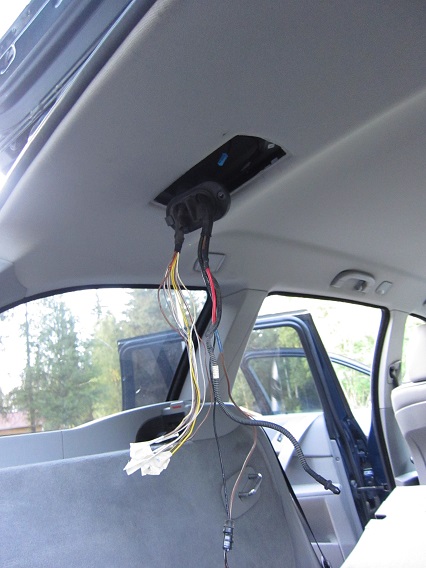

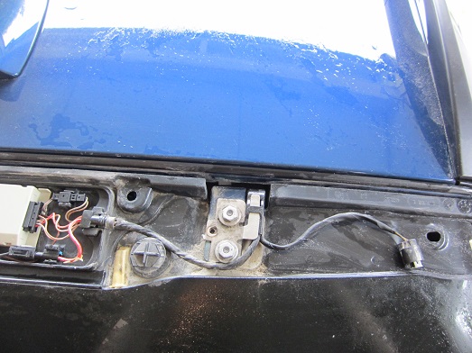

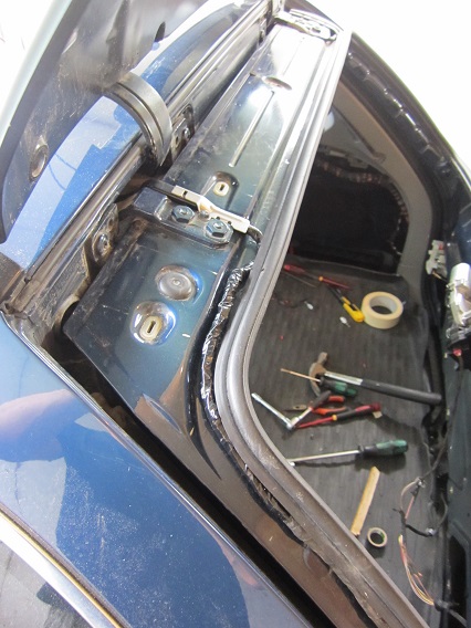

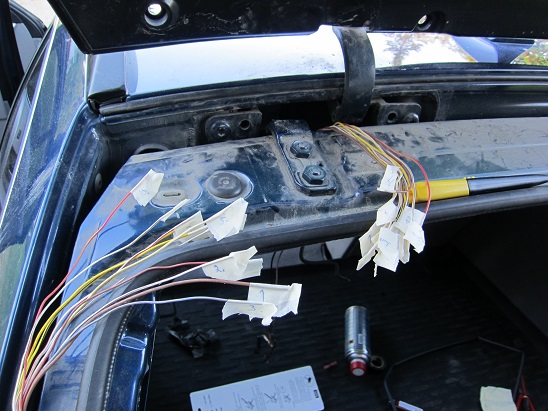

                                Toisessa threadissa näistä oli juttua, mutta lisäänpä tähän rimpsuun pari havainnollistavaa kuvaa johtojumpasta. Linkkaan sitten tuonne toiseen...
                                Kajareiden takaa piuhat poikki. Poikki myös luukun puolelta. Siihen väliin sitten korvaavaa silikonijohtoa.
                                Luukun sivupalkkeihin tulee yksi nippu molemmille puolille (1 ja 4. kouru vasemmalta laskien). Niiden lisäksi keskimmäisistä kouruista (2. ja 3. kouru) menee molemmista saranoista yksi nippu luukun lipan alle antennivahvarille. Niistä mulla ei ole kuin tuo oikeanpuoleinen kuva, jossa liitos johonkin sopivaan kohtaan ennen tuota antennivahvaripakettia.
