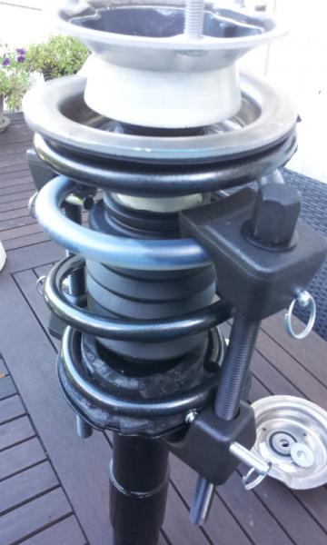

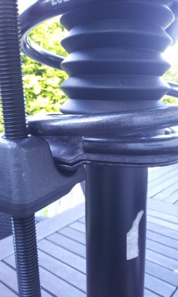

                ...täytyy kysyä nyt viisammilta neuvoo.. olen kasannut tuollaisen etupään tolpan ja jousi ei tunnu asettuvan ns oikeaan kohtaan millään. Menee hienosti kun laittaa ilman aluskumia oikeaan paikkaan, mutta kun laittaa oem kumin paikoilleen niin jousu kampeaa kyllä kumin mutkalle. Onko tuolla mitään merkitystä, mihin kohtaan jousen alapään loppu tulee? Nyt on siis n2-3cm pidemmällä ja kaikki on kuin hanska händyssä..
                • JKK
                  • 2392
                  • Uusimaa
                  #458
                  Jos asetat sen iskarin alalautasessa olevan loven osoittamaan yloöspäin "klo.12 kohtaa" niin jousen alapään loppukohdan tulee asettua jousilautasessa "kello 7:30". Eli juuri siihen kohtaan, missä se jousi näyttää alimmalta kierrokseltaan parhaiten istuvan paikalleen.
                  Jousen alaosaa ei siis kuulu asettaa siihen kohtaan, missä se pieni syvennys jousilautasessa alkaa, vaan muutama sentti vielä taaksepäin ennen syvennyksen alkua.
                  KUVA 1
                  KUVA 2
