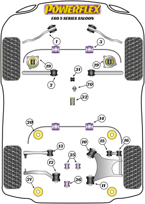

            Onkos kukaan onnistunut löytämään taakse alatukivarsien sisäpään puslia? Alkuperäisenä näyttäis osakuvien mukaan saavan vain koko tukivarren mutta löytyiskö jo jostakinpäin maailmaa irralliset puslat tuohon tukivarteen. Alkuperäinen tukivarsi maksaa vissiin n. 400e kpl niin pistää miettimään muitakin vaihtoehtoja. Näyttäis omassa autossa nuo puslat siltä että niiden parhaat päivät alkaa olla ohi. Toki moitteetta leimattu noilla 1500km sitten mutta se ei näytä kyllä vaikuttavan yhtään mitään.

              Eikö Powerflexiltä saa? :think Vai originaalejako etsit? Näistä mikään: ?

                No perhana Siinähän ne osat 10 ja 11 siis vaihtoa vailla. Aika huvittavaa että 1500km sitten leimattu ja puslat on aivan loppu. Aloin vain tutkimaan kun takarenkaat kuluu ns. hampaalle.
