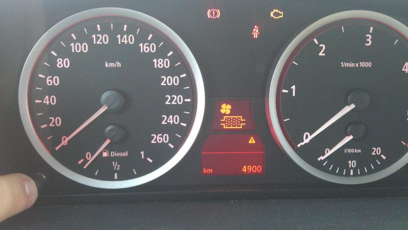

                    Koitin tuossa laitella salavalikon kautta moottorin lämpöjä näkyviin, niin sain sattumalta näkyviin tämmöisen kuvan, mitäköhän mahtaa tarkoitta?

                      Menit "huollon kuittaus" -valikkoon,
                      pistä auto käyntiin ja mene sitten vasta trippiä painamaan niin et päädy tuonne...

                        Joo, kyllä ne lämmöt osaa laittaa näkyviin vaikka unissaan, mutta sattui nyt vaan menee tohon valikkoon, kun oli virrat siitä napista päällä
                          Tuo symboli tarkoittaa raitisilmasuodatinta, jos se jäi vielä epäselväksi. No, sieltä iDriven huoltovalikostahan se myös selviää.
