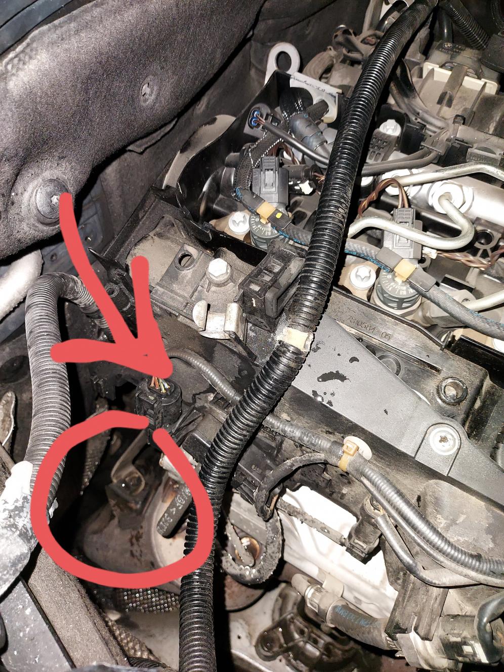

                        Tuossa meidän autossamme (F10 -11 520d) haisee ajoittain käry esim valoihin pydähdyttäessä. Olisiko tuossa kirjoittamassasi mahdollinen syy...? Mitenkä tuo olisi tarkistettavissa?
                          Merkkihuolto katsoo,taisi olla joku kamppis.
                          Omaan vaihdettiin molemmat kamppiksena cooler ja egr

                            Joo, soittelin sinne loppuviikosta ja sanoivat että tuohon on tehty aiemmin kamppis, ja nyt jos katsotaan uudelleen eikä vika olekaan siinä, tulee kustannukset tietty itselle
                            No, purin tuota pikaisesti auki jotta pääsi näkemään mistä mahdollisesti vuotaa ja mitä.
                            Suuttimien seutu oli kuiva. Sen sijaan tuossa kuvassa ympyröidyn kohdan alueella oli mustaa öljymönjää joka haisi just sille mikä kabiinissa ajoittain lemuaa, meinaan kun tuohon tippuu öljyä kuumalle niin haiseehan se. Kuvan nuoli osoittaa kohtaa joka oli aivan märkä öljystä, sormet mahtui jus tuonne alapuolelle kokeilemaan. Mikäs tuo musta suorakulmainen osa tuossa on, joku huohotussysteemikö? Oikeestaan koko matkalta tuo osa tuossa pakosarjan yläpuolella oli märkä enempi tai vähempi.
                            Kuskin puoli oli muuten kuiva lukuunottamatta aivan pientä öljy(?)läikkää kopan takaosassa tulipellin lähellä. Enempää en nyt tänään ehdi tuota purkamaan koska työt. Vuotaisiko tuossa nyt sitten se venttiilikopan tiiviste?

                                Itse vastaten: No venakopan tiivistehän siinä vuoti. Varsinkin pakosarjan puoleinen takakulma. Nappasin tänään auki kun oli enempi aikaa, täytyy huomenna laittaa kasaan uusilla tiivisteillä. Suuttimet lähtivät yhtä lukuunottamatta kivuttomasti irti, yhtä sai vähän houkutella. Sen varressa oli aika paljon töhnää ja hapettumaa tms.nuo lienee hyvä hioa kevyesti pois ennen takaisin asennusta? Ajattelin uusia myös kaikkien suuttimien tiivisteet.
