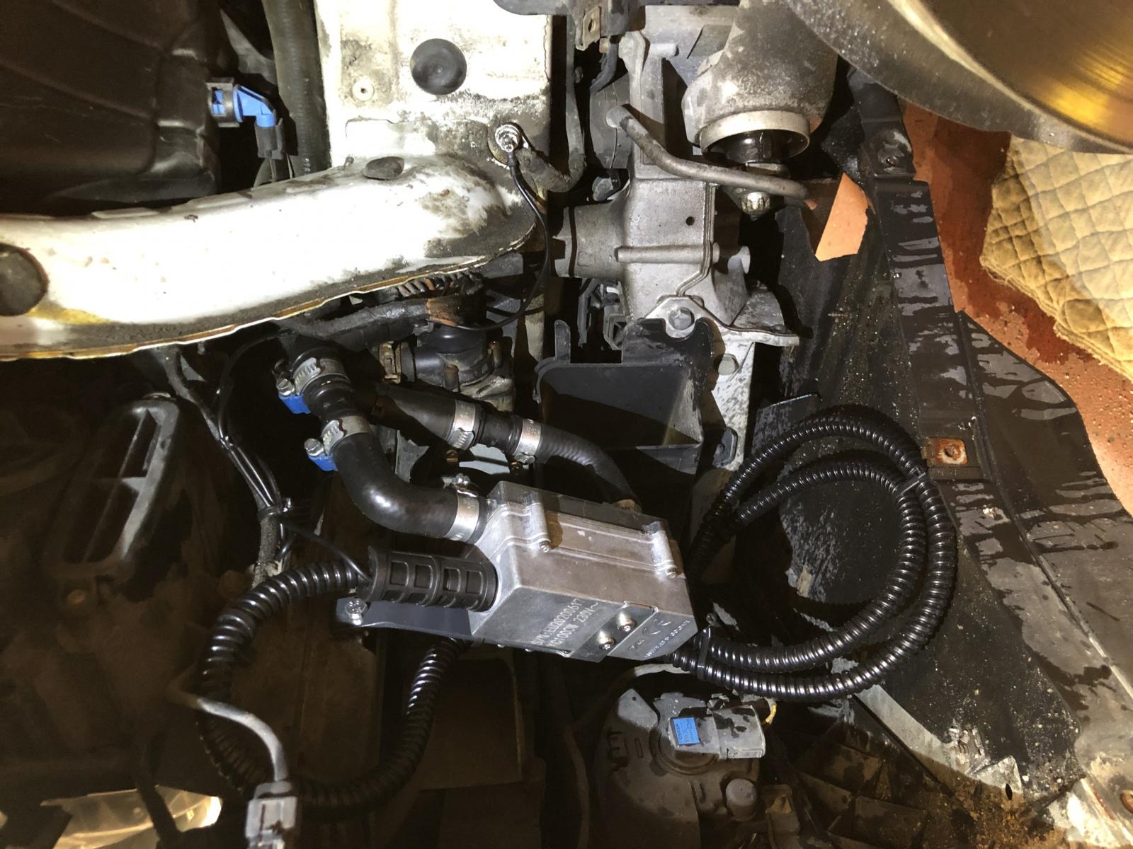

                          #912
                          Originally posted by mige95 View Post
                          F10/f01 ainaki n57 koneella on tosi helppo laittaa pumpullinen letkulämmitin sinne sisälokarin taakse, b47 konees orkkis kiertovesipumppu samas paikas ni tt thermoa vaan laittamaa.
                          Jep. Alkuperäisen webaston paikalle on todella helppo laittaa esimerkiks TT-thermon letkulämmitin missä siis on kiertovesipumppukin. Haulla löytyy kuvallisiakin ohjeita tämän asennukseen. Itelle tuli justiin laitettua tuo tt-thermon lämmitin ja otin tällä kertaa 1000xc mallin (edellisessä e61 oli 1500xc) koska työpaikalla automaatti ajastin ja on 2 tuntia aina päällä niin tuo 1500xc lämmitti aina termostaattia vasten mikä lyhentää käyttöikää. Laitoin vielä kuvan omasta asennuksesta tuohon
                          Harraste/kesäkäyttis BMW e46 330ci cabriolet
                          M-B s204 220cdi AMG-sport 4-matic
                          • kakkoskuski
                            • Oct 2015
                            • 88
                            • Rauma
                            #913
                            Kiitos vastauksista!
                            TT-Thermo taitaa nyt olla vahvin ehdokas, ja juuri tuo 1000xc malli. Aika satunnaista tulee tuon käyttö olemaan, mutta kai se on hyvä olla olemassa.
