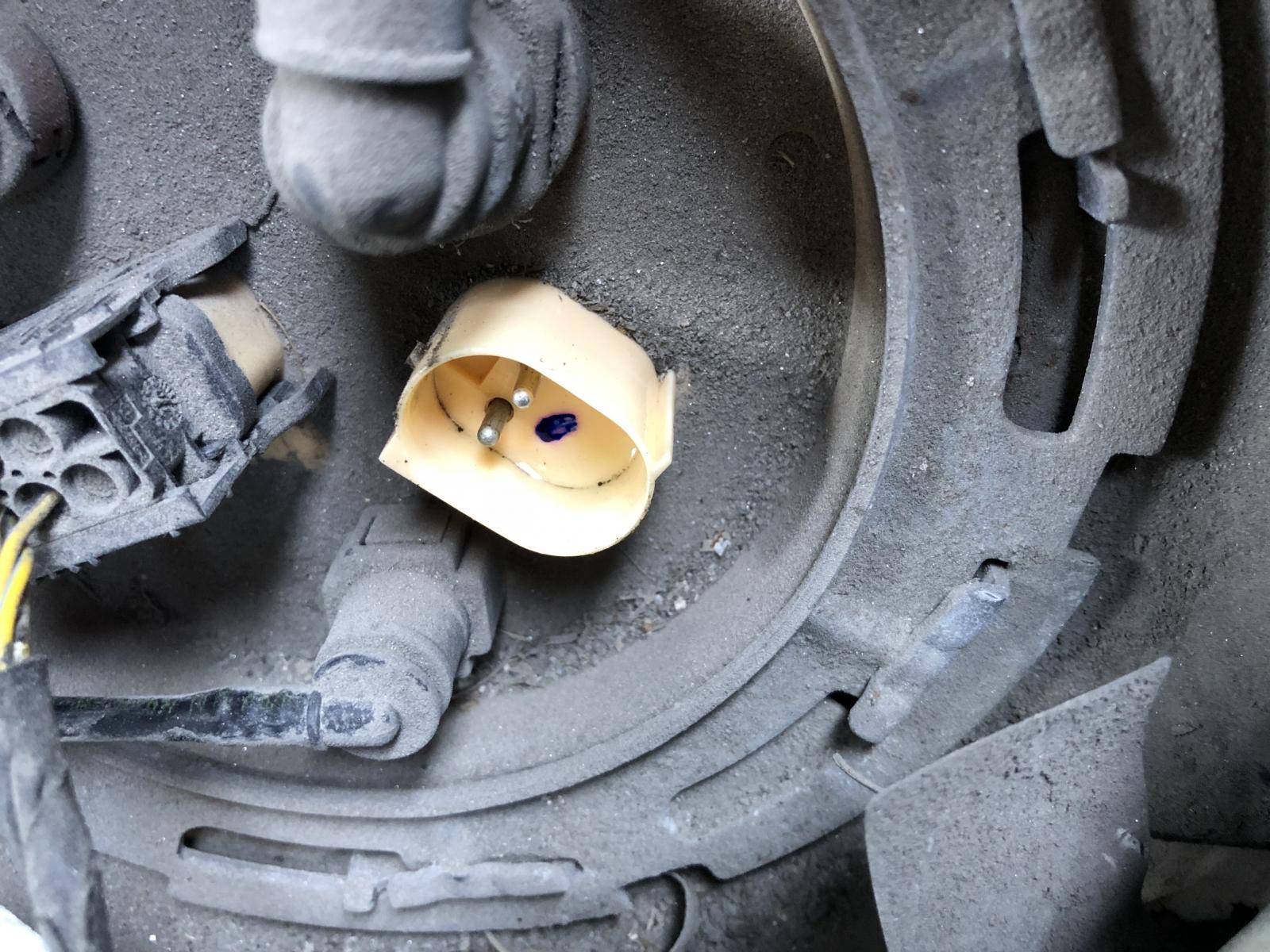

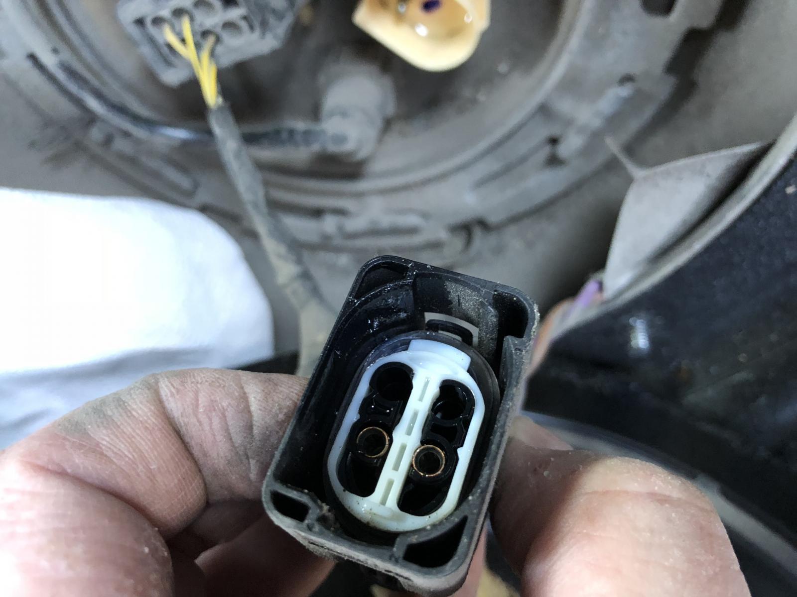

            Kosta, vilkaseppas tankinpumpun liitintä ja päälly puolta sieltä takapenkin alta. Kannattaa suht tyhjällä tankilla kattoa ettei tulvi jos liittimen pinnit vuotavat. Omassa toinen liitin pinni irti siitä pumppuhässäkän kannesta. Uusi on hankittu mutta vaihtaja puuttuu . Kyseessä minun tapauksessa se pumpun virtaliitin, 2 pinninen.

              Kiitti vinkistä. Hätäpäissäni vetäsin tankin täyteen kun oltiin 100km päässä kotoa kun teki ongelmia 😂 Pystyykö liittimen katsomaan heti penkin irrotuksen jälkeen? Alkaako siis tulvimaan kun liittimen ottaa irti jos siellä on ongelma? Ostitko koko pumpun uuden?

                Penkki pois, sitten siinä on suoja pelti pulteilla jonka jälkeen se muistaakseni jo näkyy. Ostin koko pumppu hässäkän uuden. Liitin oli aivan täynnä dieseliä ja vasta törmäsin videoon missä täydestä tankista oikein pulppusi liittimen paikalta dieseliä kun oli pinni irti.
                Kuvat otettu kuivaamisen jälkeen.

                    tällä hetkellä vielä vian huomaa tuolla diagnostiikassa, en muista koodia mikä sinne tuli. Sen johdosta kuitenkin lähdin tutkimaan tuota osastoa ja huomasin tuon. Aiheuttaa kuulemma pahetessaan tuota fuel supply erroria ja starttauksen pitenemistä.
