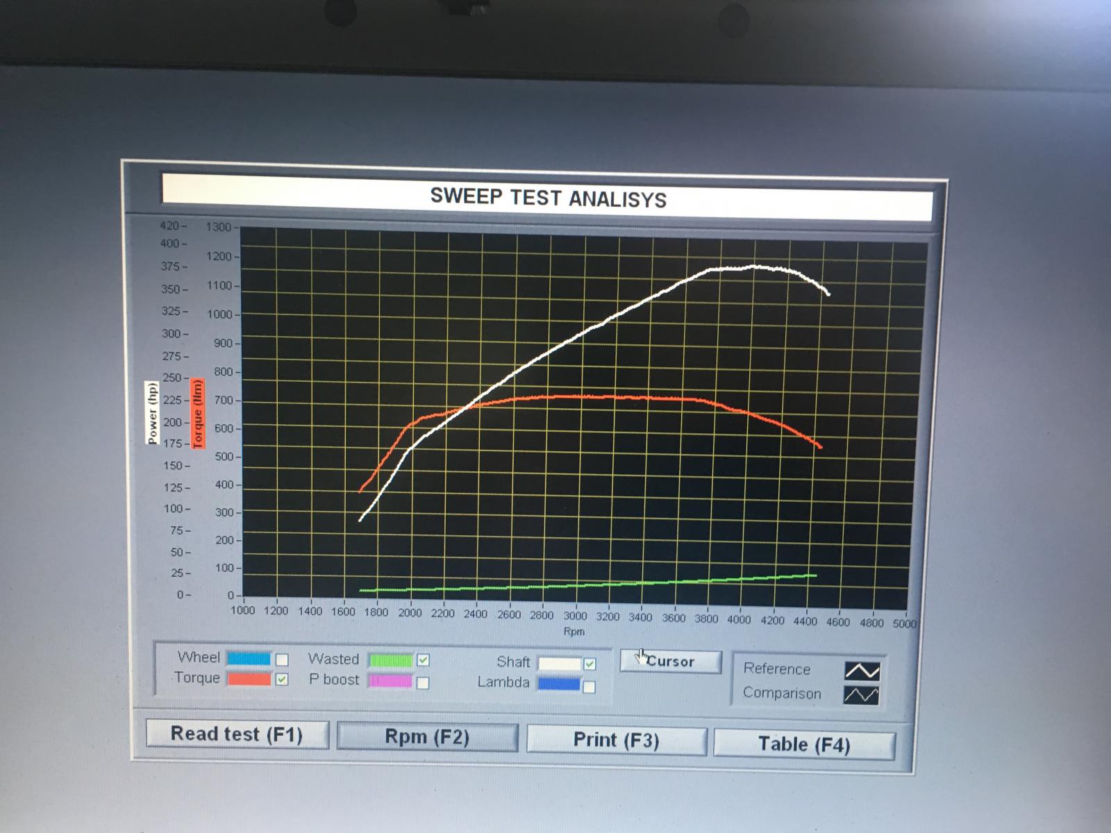

      Originally posted by VolvoTDi View Post
      Makkis puhuu asiaa, on taito tehdä ohjelma, joka käytettävyydeltään hyvä ja toimiva, tehopiikki, jota ei voi käyttää on turha.
      Tuossa tämä rykäisy:
      [ATTACH]149575[/ATTACH]
      Oletko koskaan miettinyt tuota moottorin vääntöprofiilia ja miten se vaikuttaa auton suorituskykyyn ja sen luonteeseen?
      Rehellisesti sanottuna nuo 3400 1/min kammotehot on pelkkää silmälumetta joka isoina numeroina uppoaa valitettavan moneen. Valistunut BTCF forumilainen ei tuohon ansaan lankea.
      Jos sinulla on huipputeho siellä 3350-3400 1/min niin sillä ei ole kovin suurta autoa eteenpäin vievää merkitystä esim. täyskaasukiihdytyksessä (ohitus). Esimerkkitapauksessa vaihteen vaihtamisen jälkeen olet jo laskevalla tehokäyrällä ja korkea huipputeho on ns. hukattu mahdollisuus. Auton suorituskyky ei ole sen kummempi kun jonkun muun tekemällä "huonomalla" ohjelmalla.
      Millainen voimansiirtohäviö tuossa mitatussa autossa mahtoi olla? Oliko teho määritetty EEC, SAE, DIN vai minkä mukaan?

        #333
        Vai on pelkkää silmän lumetta? Ohitustilanteessa, mitä itse käytit esimerkkinä vaihtaa laatikko kaasu pohjassa vaihteen pienempään n. 3000rpm ja veto jatkuu 4000rpm ja taas vaihde vaihtuu ja tipahtaa juuri optimaaliselle alueelle. Eli käytössä on juuri tuon ”lumealueen” huiput ja käyttöönsä saa juuri tuon käppyrän parhaan alueen juuri ennen sekä jälkeen. Se taas jos tekee ohjelman niin, että se huudattaa lähes 5000rpm saakka niin silloin mennään liiaksi laskevalle alueelle vaihteen vaihtuessa. Tämä siis ZF8 laatikoissa.

          #334
          Olen tainnut jo kertaalleen tässä keskustelussa selittää että vaikka 4000rpm jälkeen kiihtyvyys hidastuu on se pienemmällä vaihteella aina suurempi kuin suuremmalla vaihteella. Pätee karkeasti arvioiden noin 95% autoista.

            #335
            Suppari varmaan osaa paremmin vastata dynon ominaisuuksiin.
            En tiedä millä ja miten olet ajellut mutta ZF 8HP ei täyskuorma kiihdytyksessä tiputa kierroksia niin alas kuin 3000 1/min. Se ei tee sitä siksi että moinen syö kiihtyvyyttä. 8-9 vaihteisen laatikon idea on nimen omaan pitää kierrokset lähellä moottorin huipputehon kierrosaluetta silloin kun halutaan maksimi kiihtyvyys.
            ZP 8HP ei myöskään vaihda vielä 4000 1/min kohdalla isompaa Pintakaasu kiihdytyksessä asia erikseen mutta silloin kuljettaja
            ei edes lähtökohtaisesti pyydä suurinta moottorimomenttia joten vaihto tehdään jo alemmalla kierrosluvulla.
