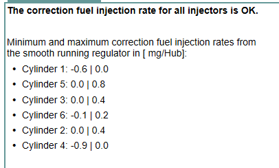

          Onko laittaa vinkkiä missä uudellamaalla tai kanta-hämeessä saisi laitettua auton ohjelman edullisesti vakioksi vianhakua varten?
          Autona F11 535d 299hp 2011. ~370/800Nm. Ollut näin kohta 4v.
          Auto on pidempään jyristänyt/täristänyt 1200-2000rpm.
          Vaihdeltu iso määrä osia mottorin tukikumit, kardaanin limput, vaihdelaatikon tukikumit yms.
          Oli toinen topic jossa sanottin, että ohjelmointi voisi olla tähän yhtenä mahdollisena syynä. Ajattelin kokeilla jos tuolla "vakioinnilla" saisi alakierroksilla matka-ajon normaaliksi.
          EDIT: EGR on tulpattu joten aivan vakio-ohjelmaa ei varmaan voi tyrkätä sisään.

                    Oletko tarkistanut testerillä suuttimien korjausarvot (smooth running adaptation)?
                    Joskus alkava suutinvika tekee moottoriin tuntuvaa tärinää jopa paikallaan kuormittaessa. Vähän sama tunne kun bensamoottorista olisi yksi sylinteri pimeänä.
                    • suosukeltaja
                      • Jan 2009
                      • 111
                      #850

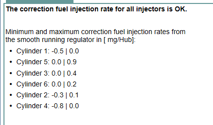

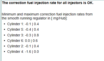

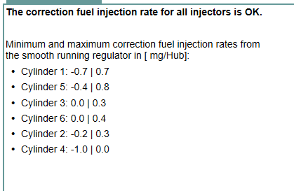

                      Olen katsonut ja käsittääkseni suht normaalit ja rajoissaan. Taisivat olla täälläkin joskus ihmeteltävänä.
                      Tuossa vielä liitteenä kuvakaappaukset jos olisinkin tulkinnut niitä väärin?
                      Kertokaa ihmeessä jos niissä on mielestänne jotain epäilyttävää.

                              Kyllä noiden arvojen perusteella ovat kunnossa smooth running adaptation osalta ainakin.

                                Kiitos paljon kommentista varmistuksesta.
                                Ei tarvitse itsekseen pähkäillä kun ei ole vertailupohjaa ja kokemusta asiasta.
                                Katsotaan miten ohjelma vaikuttaa. Laitan kommenttia tänne kun on kokemusta asiasta.
