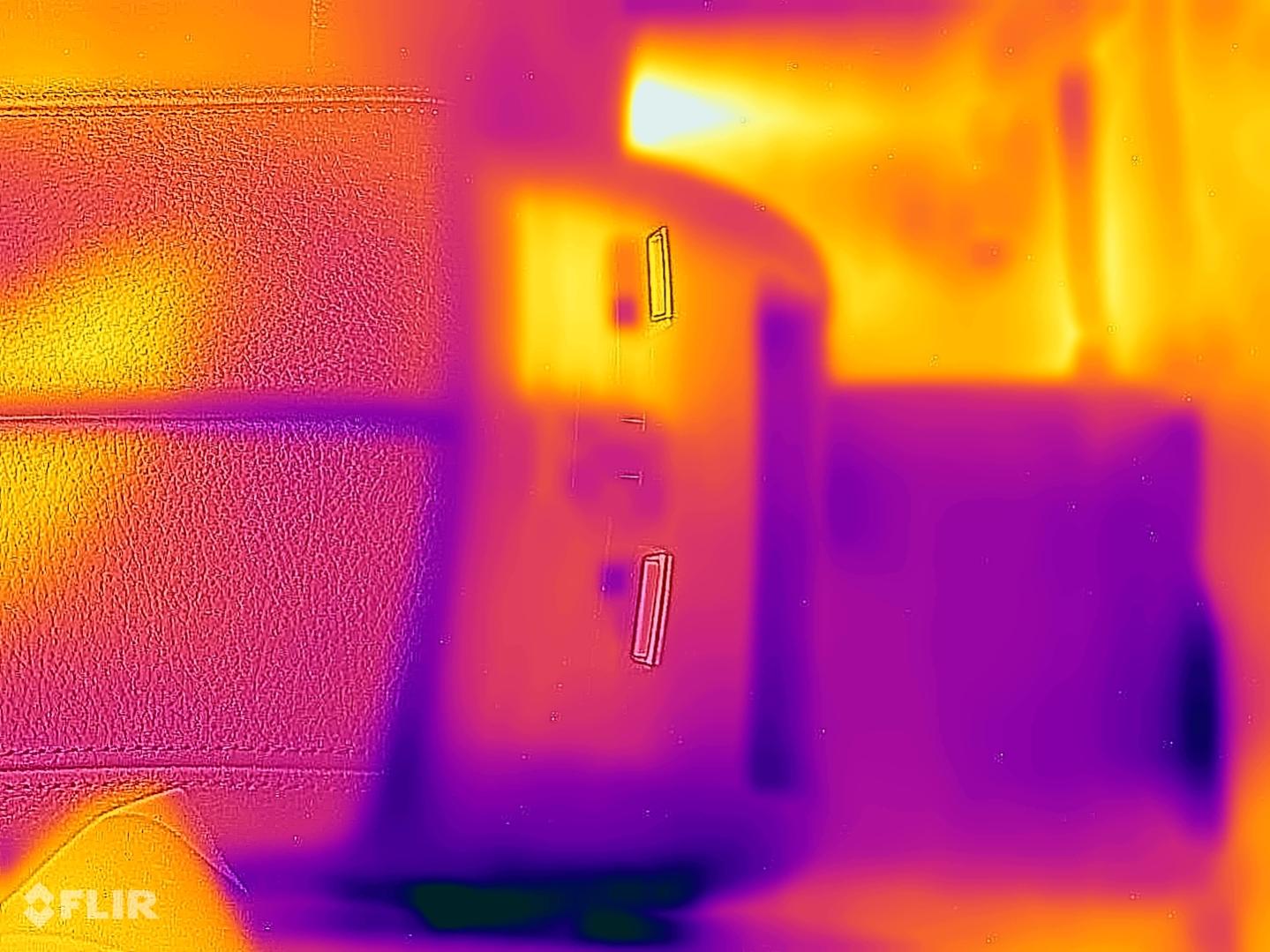

                              Takapenkin suuttimet
                              Hei,
                              Onko normaalia että vaikka autossa pyydetään 28,0-astetta, niin takapenkillä olevista suuttimista oikeasta tulee lämmintä ja vasemmasta haaleaa?
                              Koskaan en ole kyllä molemmista saanut lämmintä tulemaan. Mistähän moinen voi johtua.
                              • VilleP
                                • 2735
                                #435
                                Edestä tulee tasa lämmintä molemmista? Sini/puna rullat varmaan samassa asennossa?
