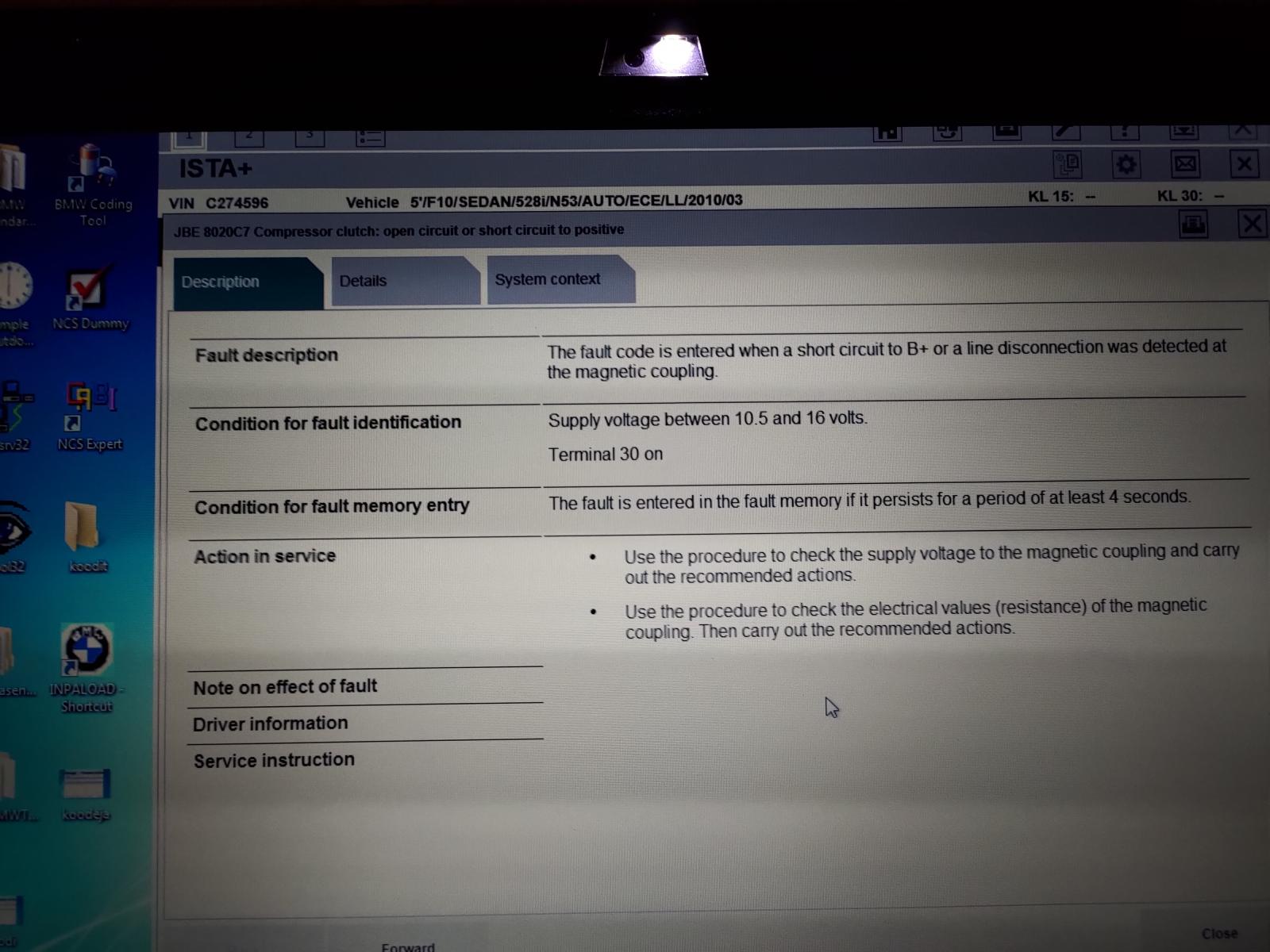

                            #478
                            Onko jollain tullut kuvan vikakoodia ilmastoinnin kompuraan liittyen koskaan vastaan? Vikapolun kautta tuli iso lista tsekattavia kohteita mm. kylmäaineet ja vuodot jota nyt ei pysty nopeasti itse tekemään niin aattelin ensiksi kysäistä.
                            F10 528iA
                            Ex. E39 528iA, E60 530iA, MB CLK55 AMG, CLS350, E60 530iA, F30 328iA
                            • Cunttory
                              • Feb 2004
                              • 1772
                              #479
                              Onhan tuossa ihan selkeästi sanottu action in service kohdassa, mitä pitää tehdä. Yleismittarilla luulis selviävän jo aika paljon lisää.

                                #480
                                Selvästi lukee, että joko piuha irti tai oikonen kompuran kytkimessä. Voit tarkistaa tämän ihan yleismittarilla.
