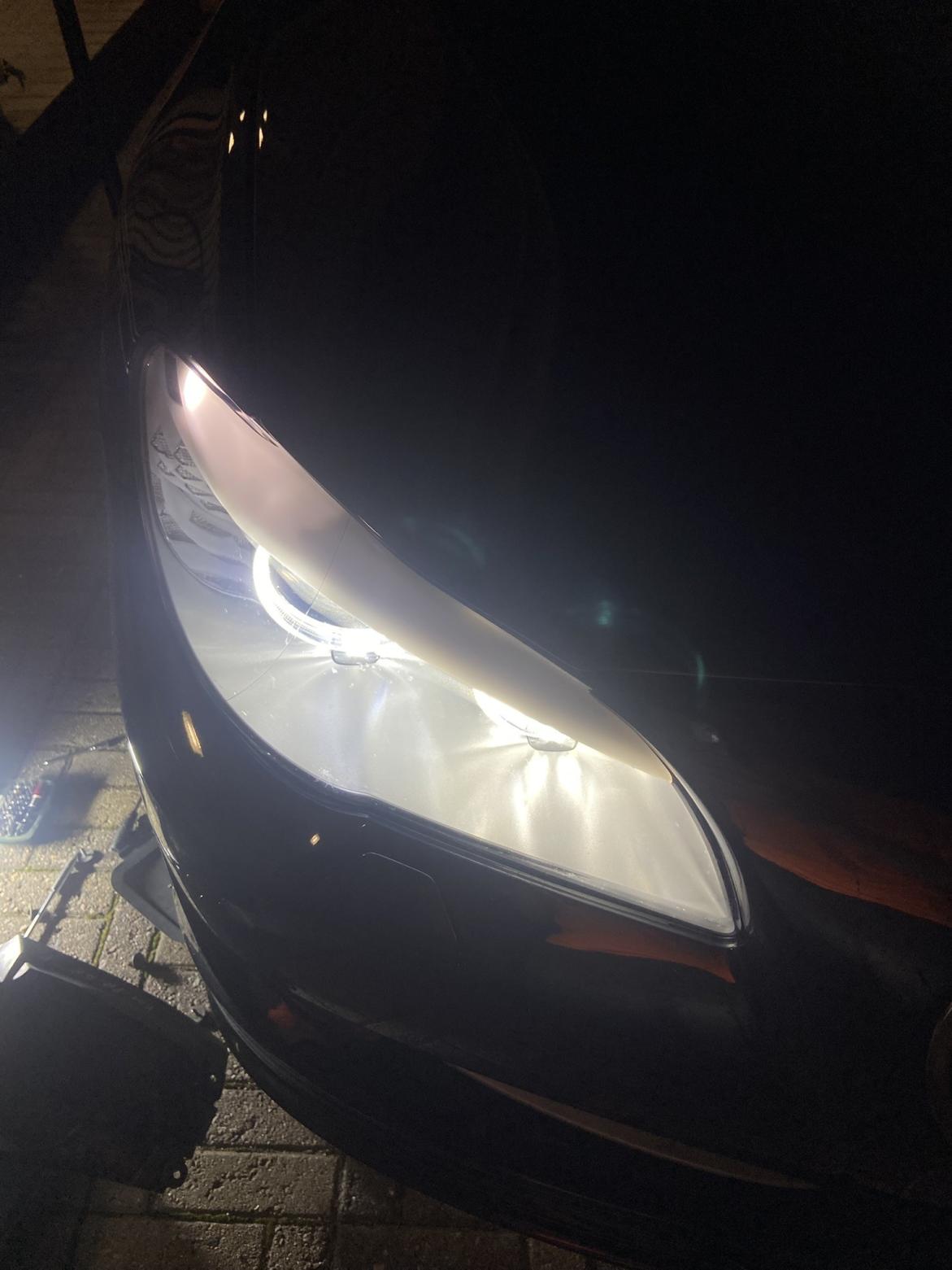

                          Vaihdoin omaan f10 uuden umpion ja tms ohjain kortin paikalleen. Uusi kiina tms kortti antaa vikakoodeja ajovalon korkeudensäädöstä ja adaptiivisesta toiminnosta, joten se varmastikkin on ainakin osittain viallinen, mutta huomasin että päiväajovalojen "kulmakarva" on puoliksi pimeänä. Osaisiko joku f10 tietäjä sanoa voiko puoliksi pimeä kulmakarva johtua viallisesta tms kortista vai onko itse umpiossa vikaa? Umpio on hellan tarvike. Click image for larger version
