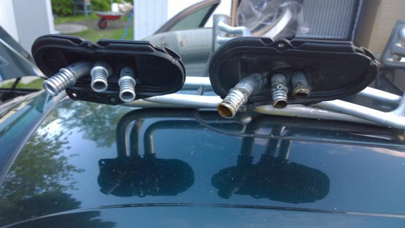

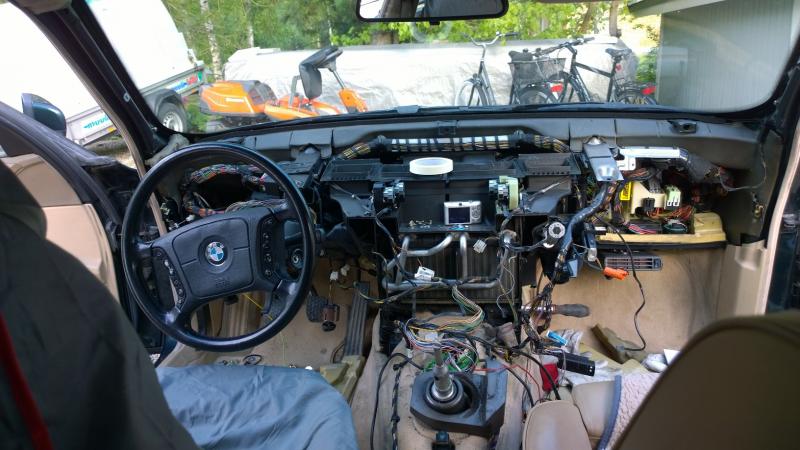

    Onkos joku vaihellu lämppärin kennoa? Ilmeisesti rattiakselinki joutuu purkaan irti?
    Seiska menee kyllä huomenna säilöön, että jää tuon remontointi ensikesään.

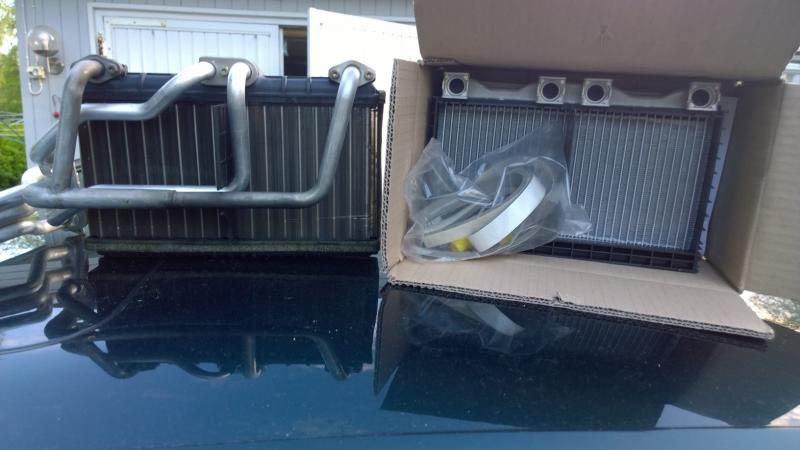

    Ei tarvi rattiakselia purkaa, eli pikkujuttu.
    Kesällä tuli touhuttua, uudessa kennossa putkien kiinnitys erilainen, kuin vanhassa, ja itse en ainakaan nuita uudenmallin kiinnitys "haarukoita" löytänyt erikseen vaan tilasin kennolle tulevat putket, joiden mukana tuli haarukat.
    Itselle tuli yllätyksenä erilainen kiinnitys, ja tuli kiire tilata putket, kaiken maailman muuta hilua oli valmiiksi hankittuna. Vanha kenno oli muovipäädyillä ja putket ruuvi kiinnityksellä, uusi kenno täys alumiinia, jota en itse tajunnu varaosakuvia selatessa.
    Pelkät putketkin kannatti tilata pielmeierilta tuli postikuluineen 50€ halvemmaksi kuin Wetteriltä ja toimitus nopeampi(4 päivää). Wetterin saksan toimitus yli viikko ja palveluasenne kemissä

      Tuossa näkyy ne kiinnikkeet , jotka on tuossa koko alumiinisessa kennossa http://www.ebay.de/itm/BMW-E38-Heate...item27bf75dd31
      Ja tässä ihan hyödyllinen video tuohon remppaan, vaikkei tarvikaan noin laajasti tehdä, tosin mietin kyllä, että olisko kannattanut samalla tehdä ilmastoinnin kennon vaihto, no aika näyttää.

        Ja tuossa osasyy tuohon remonttiin omalla kohdalla, tulipellin läpi tulevista putkista yksi oli hapettunut pahasti, ja nuo oli tympeä vaihtaa lämppärin kotelo autossa paikallaan. Toki viimetalvena väliilä jäähdytysnestekin tuoksahti vähän, mutta olisko pelkkä o-renkaiden vaihto riittänyt, ei viitsi kokeilla tuolla purkamisella.
            Jaa, onko se sitten näissä alkupään autoissa muovisella päätyllä, vaikka ETK ei tarjoa muutaku tuota koko alumiinista. :think
            Noh, ens kesänä tuo projekti... Kattoa tässä talven aikana osat sitä varten.
