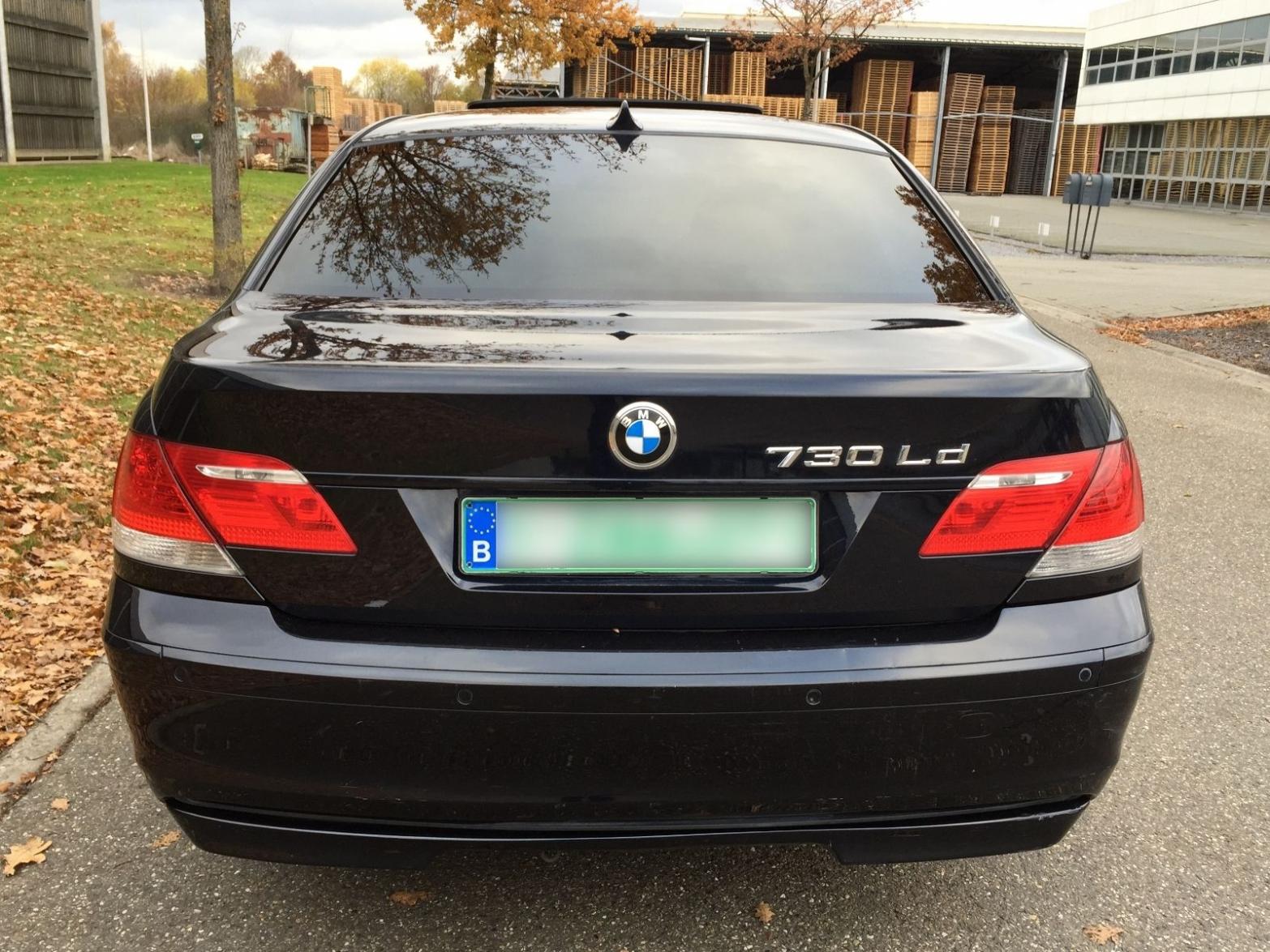

                        Suht vähän tosiaan tarjolla pitkää diiseliä. E66 dieseil on aina 730Ld, V8 dieseliä ei saanut langina. Puolitoista vuotta tuli itse etsittyä nettiautosta ja mobilesta ym. Viimeinen vuosi ihan tosissaan ostohousut jalassa. Tuona aikana nettiautossa oli 1 moinen myynnissä, huonot varusteet, kova hintapyynti ja meni heti kaupaksi. Lopulta tärppäsi Belgiasta ja Juhis kävi sen hakemassa.
                        Nyt puolitoista vuotta tuolla ajellu ja erittäin tyytyväinen olen ollut. Mielestäni päihittää e38:n melkein joka osa-alueella. Kuljettajan ympäristön ergonomia on kyllä e38 parempi kuin tässä e66:ssa. Moottorissa laitettu termarit 2kpl ja myöhemmin ylävesiletkuun termarimodaus sekä hehkut+boksi. Läpät poistettu imusarjasta. Foorumilla joskus näin ohjeet ketjukiristäjän tarkastukselle, sen voisi jossainvaiheessa tehdä.
