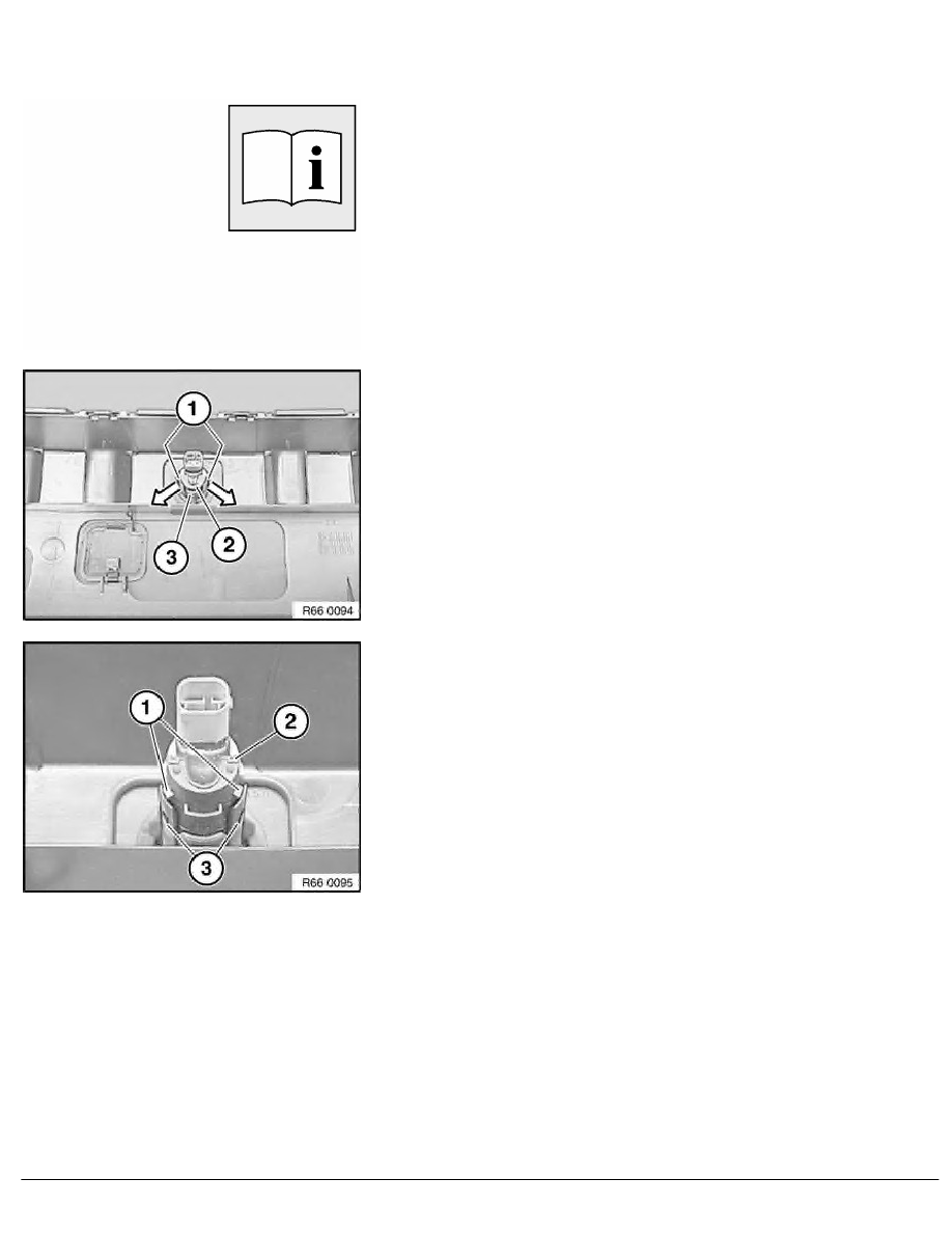

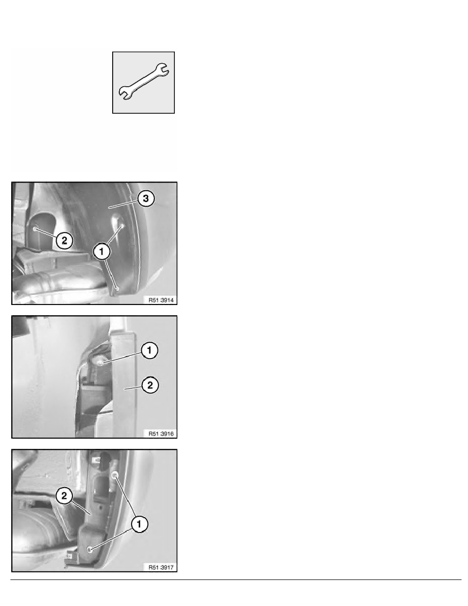

    Olikos parkkitutkan vaihto taakse millainen operaatio ?
    Takaa katsoen niin oikean puoleinen pitäisi vaihtaa..
      pre malli kyseessä..jos sillä merkitystä
      Itse vaihdoin pari anturia viime kesänä. Helpompi jos on joku kaverina puskurin irroituksessa ja takaisin laitossa.
      Puskurin irroitus:
      Anturi:
