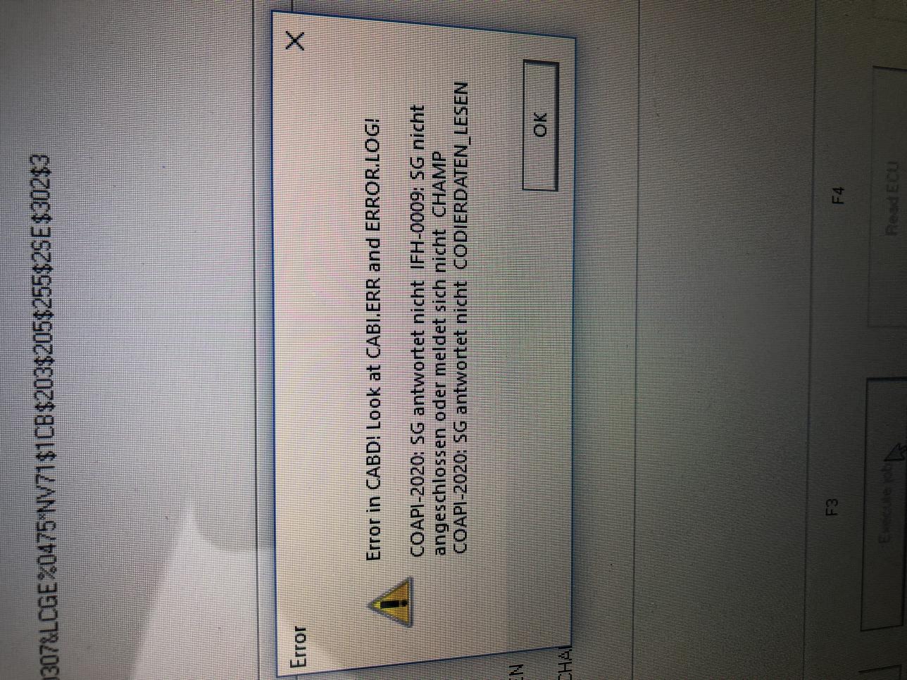

      Mikähän mahtas olla Ncs expertissä vikana, kun yritän päästä käsiksi MASK moduuliin, heittää tällaisen herjan. Kaikkiin muihin moduuleihin pääsee ihan normaalisti paitsi just tuohon. Oon koittanu päivittää noita SP dateneita eri versioihin mutta ei vaikutusta. Pitäisi saada idriveen päiväajovalojen päälle ja pois toiminto käyttöön. Autossa on pieni iDrive ilman navigaattoria, joten eikö se pitäisi saada koodattua tuom maskin kautta? Auto on -07 E60 jossa toi pitäis löytyä valikosta ilman koodaustakin.
