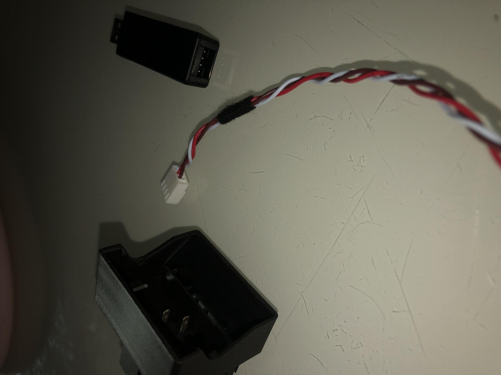

    Joo on se usb siellä myös hyvä olla. Pitipä ihan googlettaa, niin kyllä eononin johtosarjoissa pitäisi myös olla tämä "ylimääräinen" tökkeli.
    https://www.eonon.com/upload/product...2/A0582-05.jpg
    Joo mulla siinä on ainaki tollanen missä nuo pinnit on neliö muodossa
      Nyt tuli nuo elikkä laitanko ton tikun siihe usb piuhaan kiinni mikä menee radiolle?
      Ton tikun päässä on tuo toinen kohta mihin saa johon kiinni ni mihin se pitää liittää?

        Joo, tikku usb piuhaan, ja eikö siinä eononin johtosarjassa nyt sitten olekkaan tuolle tikusta lähtevälle johdolle sitä vastakappaletta?
          Katoin ni radiolle tulee se yks vastakappale vaan et siinä ei ollu muita mutta takakontissa siinä johtosarjassa oli kaks sellasta samantapasta pistoketta mihi ei tullu mitää:think
