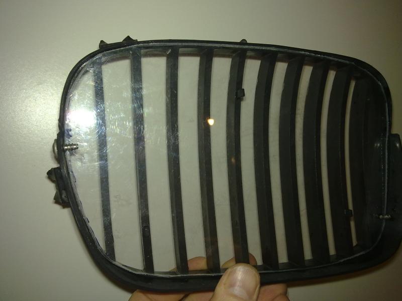

              Originally posted by mijuko View Post
              Tulppasin munuaiset kirkkaalla 3mm polykarbonaattilevyillä, katotaan viikolla onko mitään hyötyä pätkäajossa lämpöjen suhteen :think
              Auttoiko tulppaus yhtään? Miten muuten kiinnitit levyn munuaisten taakse?
                    Ainakaan viikon aikana ei ole majoneesia kertynyt tuonne huohotinputken päähän, lämmöt nousee hieman paremmin... mut katotaan ny pakkaset kiristyy
                    Leikkasin nuo pleksit munuaisten muotoon ja kolmella ruuvilla laitoin ikäänkuin topparit, että ne ei luista pois. Ois ne voinu vaikka liimata kun nuo muoviosat alkaa olla aika rapsakoita >> kaikki loputkin kiinnikeklipsut meni poikki ni vetäsin nippusiteillä kiinni ritilät kehyksiin. Pitää tilata sit kesäksi uudet munuaiset.
                            Pakkasella ei kyllä kannata paljon muovisia klipsejä ropata, itsellä meni yhdet munuaiset pilalla samalla tavalla
