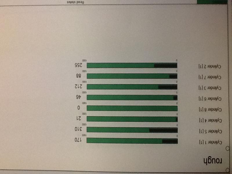

                              E39 540 -99 auto kyseessä. Antaa vikakoodia misfire detection joka sylinteriltä, ja damaging cat. Auto rupee välillä käymään todella huonosti, moottorin vikavalo rupeaa täyskaasu kiihdytyksessä vilkkumaan, tosin tänään se syttyi palamaan tyhjäkäynnillä. Roughnes arvot on aika epätasaiset. Liekkö sitten katit tiensäpäässä vai jotain muuta. Viat alkoi kun viskon tuulettimen siivet rikkoi imm(muovi putken) ja sun muuta. Eli paikallaan on uusi imm, boschin tekele.
                              Edit: nyt toiminut aivan oikein. Laitoin vanhan imm anturin paikoilleen. Tätä täytyy seurailla, voisiko uusi imm olla viallinen? Ajelen paripäivää ja vaihdan "uuden" imm takaisin paikoilleen, jos viat ja oireet palaa niin asia on pihvi.
