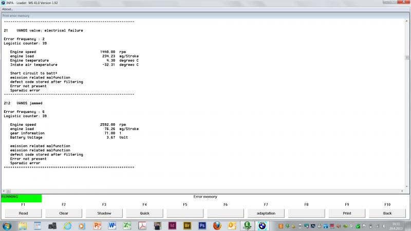

              Tuossa tapahtui niin onnekkaasti, että pääsi merkkiliike vaihtamaan mulle koko singlevanos yksikön m52b25.
              Sen jälkeen on aina välillä pompannut tällainen koodi:
              21 VANOS valve; electrical failure
              Mitä meinaa?
              Sitten myös koodi:
              212 Vanos Jammed
              Joka pomppaili jo ennen tuota vanos remppaa, luulin kuitenkin, että olisi nyt poistunut mutta ei.
              Ovatko kasanneet päin mäntyä vai vika muualla?
              Myyjä sanoi (metroauto), että vois olla vaikka löysässä ketjussa vika.
              Mutta mulla on sellainen ajatus, että jotain ovat sörkkineet. Koska vikaa "21" ei mulle ole ennen pomppinut. Vai voiko tuore vanos tuota aiheuttaa?
                Mitä meinaa?
                Sitten myös koodi:
                212 Vanos Jammed
                Jos kerran herjaa tuota sähköistä vikaa niin solenoidin liitin huonosti, solenoidi rikki tai joku muu ohjausvika siihen liittyen.
                Tietysti jos solenoidin ohjaus ei toimi niin heittää myös tuon jammed vikakoodin kun ei saa säädettyä nokkaa.
                  Mikä "muu" voi aiheuttaa tuon ohjausvian? Metroauton pojat tuntien, jos vika löytyy jostain muualta niin varmasti laskuttavat maksimaalisen lähelle koko vanoksen vaihtoa.
                  Jotenkin poissulkisin ainakin solenoidin rikkoutumisen kun on ihan uusi yksikkö.
                  Käyn tarkistamassa tuon liittimen samantien.
                  Auto kuitenkin käy mielestäni ihan ok, ei toi 523 mikään raketti ole. Ja myös inpalla kun aktivoi vanosta, niin käynti muuttuu aika epätasaiseksi ellei pidä kaasua siinä yli 2000rpm paikkeilla. Mikä viittaa normaaliin toimintaan?
                    No kyllähän sitten vanos toimii jos aktivointi menee läpi ja käynti huononee. Onko nyt vaan vanhoja koodeja mitkä ei oo nollautunut pois?
                    Jos inpalla katsot niin katso mikä se lisäselitys vikakoodille on. Heitä vaikka kuvankaappaus asiasta.
                      Viimeksi kun resetoin niin oli myös jotain 5 astetta moottorin lämmöt, eli käynnistyessä antaa? En tiedä liittyykö, mut viimeks mottori oli käynnissä nollasin, sitten ajoa n 15km, ei ilmaantunut uudestaan. Eli näyttäis siltä, että käynnistyess tulloo vika.
                      Saatko tuosta mitään irti?
                      Ymmärrän sen, että ei ole "aktiivinen vika" (not present) mutta, kyllä mua kiinnostaa mikä sen voisi aiheuttaa.
                      Emission kertoo mulle päästöistä, mutta ne ei ole lähellekään raja-arvoja (eli loistavasti se palaa ja polttaa), tiedä sitten missä vika
